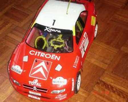

Gostaria de saber quem aqui do fórum tem o modelo Xsara Salvat/Thunder Tiger SSR. Para trocarmos umas ideias...Serve para quem tem peças também...

Diferencial central? Acho que não... É o carro da foto. Um Thunder SSR.
Acho que o que acontece é o seguinte. A relação do diferencial dianteiro é mais reduzido que a do traseiro... Acho que é isso... Preciso girar muito mais as rodas da frente para que as coroas das marchas comecem a girar. Sei lá, tenho o carro a uma semana e fiquei curioso para saber se é assim mesmo ou se tenho que consertar alguma coisa...Quero ele andando a 100%...rs

JokerPow seu carro tem duas marchas? Se sim, não tem diferencial central, as rodas dianteiras tem que rodar exatamente iguais as traseiras.
Se a transmissão é de uma marcha apenas, pode ser que tenha diferencial central ou não.

Xann,
Tem duas marchas sim...mas quando giro as rodas dianteiras no mesmo sentido as mesmas engrenagens de marcha se comportam de forma diferente de quando giro as traseiras.....quando giro as traseiras a resposta nos pinhões é imediata e não se percebe nenhuma perda...Estranho...O mecanismo não parece complicado...Já li todos os fascículos umas duas vezes...Praticamente não tem como errar...Alguém faz ideia do que possa estar acontecendo?

Pra vc ter certeza que está tudo ok vc faz o seguinte, segure as duas rodas dianteiras e gire as traseiras, mas tem que girar as duas traseiras juntas e não uma só. Se as traseiras girarem enquanto vc segura as dianteiras é pq tem algo solto, bem provavel algum copinho que segura os cardans ou os eixos das rodas. Só lembrando que é normal uma folga, se segurar as rodas dianteiras vai perceber que vc consegue rodar até um certo ponto as traseiras até onde engatarem de fato, mas coisa de 1/5 de volta.

Hoje desmontando algumas partes identifiquei o problema... Estava sem a trava Allen do copinho do cardan, girando em falso.. Deve ter se soltado quando liguei o motor pela primeira vez... Igual a porca que trava o volante de inércia, por ter ficado muitos anos parado, os trava roscas perderam o efeito...Reapertei os 8 copinhos substituindo o trava rosca também..Agora esta 100%...
