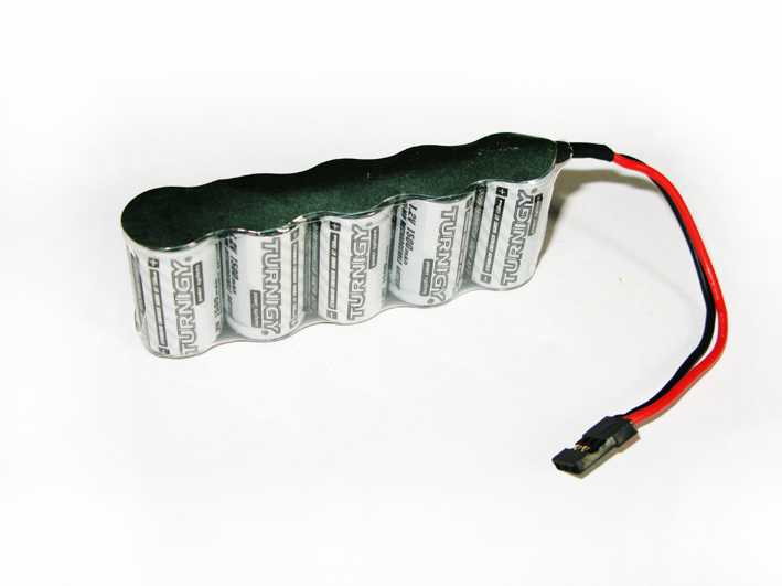

Pac de 12v de celulas recarregaveis de 1,2v utilizam 10 celulas.. Para 6v, precisas de um pack de 5 celulas.... preferencialmente 2/3aa flat, como este abaixo:
Ou pode retrabalhar seus packs para 5 celulas...
