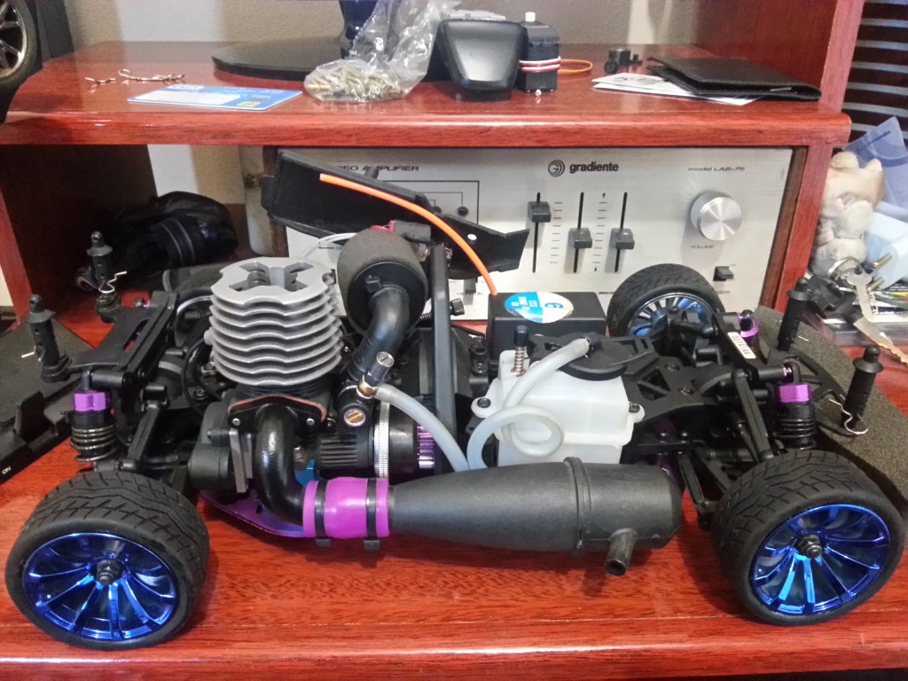

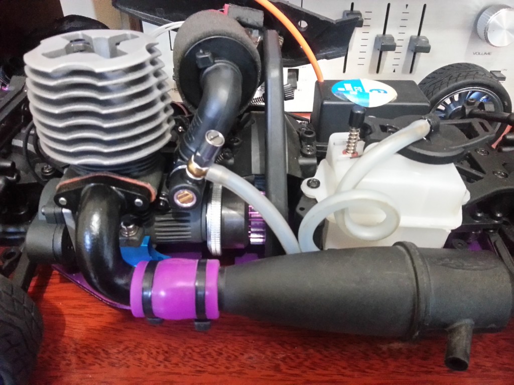

Ai galera montei um hpi rs4 só que o motor não é o T3.0 e sim o G3.0, já amaciei o motor só que não estou conseguindo afinar para
que o mesmo fique com temperatura em torno de 110 a 115° e a temperatura sobe muito rápido chega nos 120 a 125 fácil fácil, a unica
diferença é que o escapamento não é o original que vem no carrinho mas é da hpi e o vendedor disse que serve em qualquer motor
.15,.18 e .21 . E se ficar mais gordo ele fica apagando e carro muito froxo e se afinar a temperatura sobe muito. Alguém sabe me dizer
o que pode ser? Vou postar foto do carrinho.

Servir a pipa serve.. mas não significa que o motor 15 terá performance usando uma pipa de motor 21..
Volte com a pipa original e veja se o motor melhora alguma coisa

Ok, vou ver se compro oa pipa original e troco para fazer teste, pq este motor é do RS4 drift ai a piga é u pouco diferente mas sera que este motor pode rodar
num carro que não é drifit?
