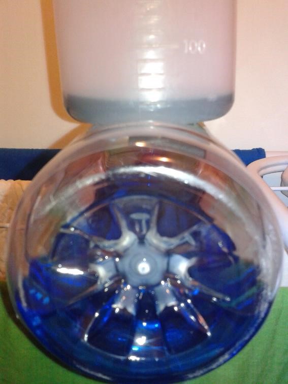

Recentemente troquei meu combustivel MK (acabou) por um Traxxas e logo no terceiro tanque ja comecei a ter problemas que nunca tive antes. Meu automodelo tem um motor GXR18 e com este combustivel o carro está morrendo toda hora. Quando coloco combustivel novo ele anda bem, a medida que vou esquentando o motor para começar a acelerar, percebi que o combustivel que tem uma cor azul muito viva começa a trocar de cor para um tom mais esverdeado (Colocarei algumas fotos) e começa a morrer. Estou tentando aumentar a aceleraçao de baixa para ver se mantenho ele com o fluxo de combustivel maior, porém qdo giro para o sentido anti-horario o motor permanece em uma rotaçao muito baixa e por mais que eu mexa para abrir a agulha nada acontece na aceleraçao, ele sempre a mantem muito baixa a ponto de vir a morrer, tanto qdo acelero qdo fica parado. O q pde estar acontecendo? Será que tenho de usar uma vela padrao para autos traxxas por ser um combustivel desenvolvido para esta marca ou minha vela mesmo q foi pro saco? Achei mto estranho nao conseguir subir a rotaçao de baixa qdo mexo na agulha. E para melhorar está tao dificil de dar o start que ja ate criei bolhas nos dedos como arrebentei unas 3 cordinhas. Será o combustivel? Vela? Estou apostando no combustivel que fiquei um pouco decepcionado pela propaganda e a pratica que estou tendo.

Olá Abib. Bem ao certo não sei lhe dizer qto de nitro tem o combustivel da traxxas, até perguntei ao vendedor que disse nao saber dizer pois a marca nao especificava, e realmente nao ha nda dizendo a respeito. Inclusive pesquisei na internet e nao obtive nenhuma resposta em relaçao a quantidade de nitro no composto da traxxas. No MK era 12% oleo e 20% nitrometano.

A vela parece normal. Está um pouco escura mas se passar a mão na parte dos filamentos volta ao normal. Conheço bem meu carburador e jamais tive este tipo de problema com o auto. Estou achando mto estranho e um pouco desconfiado a respeito do combustivel, mas pde ser sim o carburador, como a vela e nao sei mais. Tenho este auto desde 2007 e nao parece mto com ajuste de carburador pois ja tentei todas as regulagens que costumo fazer e nda do bicho voltar como era antes. Acho q so vou partir para outra etapa depois de tentar trocar o combustivel e ver o que acontece. Inclusive tinha acabado de dar um up com o montante do motor q teve as roscas dos blocos espanadas (RSRS) assim como uns ajustes q fizeram vazamentos de oleo no carburador acabarem. Tva doido para colocar o bichinho para andar com o combustivel novo (Q foi caro e estou ate desanimado em comprar outro pra testar) Tipo estou pensando: nossa, vou ter q ficar passando por isso ate o combustivel acabar pra testar outro? Meus dedos nao vao aguentar, acho q vou ter q usar ate minhas luvas de bike para ficar puxando recoil e comprar uns 10 metros de codonete encerado rsrsrsrsrs, Ou vou conseguir solucionar o problema com a ajuda de nossos amigos? rsrs.

Amigo qual o código desse combustível? Se for o Trax5080, se não me engano tem 33% de Nitro, o Trax5070 20%, pode ser isso que esteja dificultando a regulagem. Mas vc conhece outra pessoa aí perto que tenha combustível "convencional" para vc fazer um teste?
Vc tem termômetro? Se sim é bom ir monitorando a temperatura.

Trabalho fora e vou conseguir ver somente este fds. Andei pesquisando e realmente havia notado a respeito desses codigos. Se for 33 acho q vou ter q comprar uma vela fria, neh? Pois sei que o motor rende mais porem tb esquenta mais. Pior que nao conheço ninguem mas vou tentar ver este fds se consigo acertar ele. Estive pensando aqui e mesmo dps de algum tempo mexendo em automodelo, estava fazendo a regulagem errada. Ao inves de aumentar a rotaçao na baixa, sentido horario, estava diminuindo, girando para o sentido anti-horario. Nao sei pq mas coloquei isto na cabeça no sabado passado. Rsrsrs. Sim, tenho termometro (o que considero mto importante) para nao super aquecer o motor alem dos 120º C.
