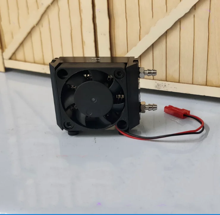

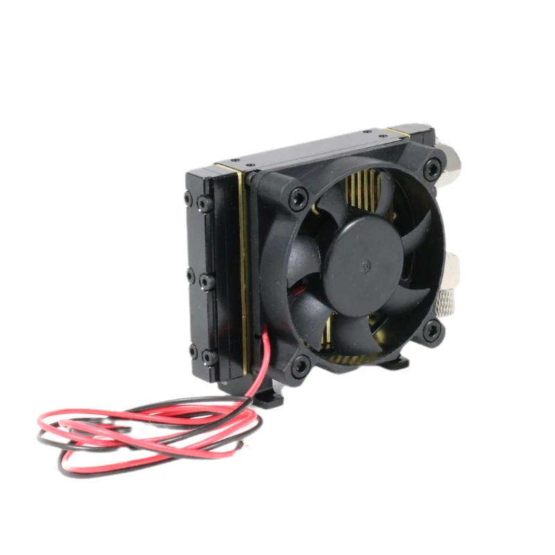

Entao, eu estava pensando em colocar um radiador para reduzir a temeperatura do motor, eu vi que modos de nautimodelismo parecem ter um sistema de entrada e saida de agua para serem resfriados, mas eu achei pouca coisa na internet sobre o assunto, pensei em usar um radiador desses para resfriar o liquido, mas n sei bem como conduzir esse liquido pelo motor para resfriar.

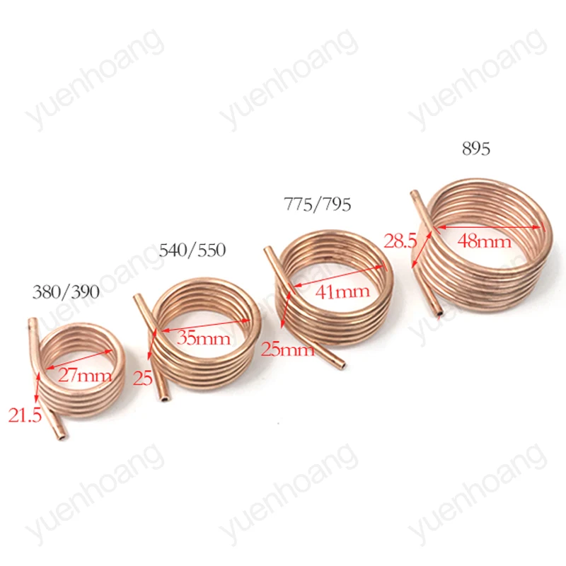

Imaginei em usar tubo de cobre enrolado no cabeçoete, mas n sei se teria boa conduçao de calor pelo fato de ter sido projetado pra resfriar com ar.

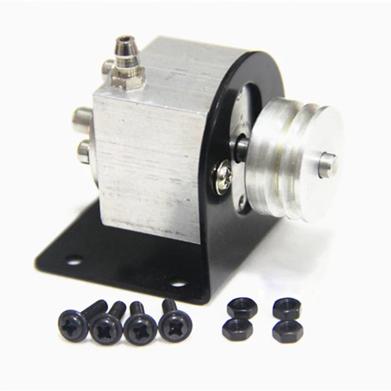

Para o fluxo de agua eu quero usar uma bomba de agua que encontrei no aliexpress ou entao adaptar de algo que eu encontre pela internet.

Enrolar tubos nas aletas não terá a mesma área de contato do ar.. a eficiencia da refrigeração liquida é melhor, mas é preciso contato para transferir o calor.
Nos motores nauticos, o cabeçote é feito troca calor com líquido, mas ainda existem aletas no bloco, na região do cilindro, para que o resto do calor seja trocado..
