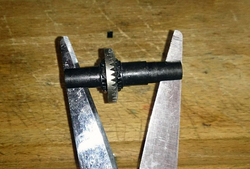

O Aperto é o ponto chave pois é ele quem dá a "dureza" do Diff.. O lado bom do Diff de esferas é que, na grande maioria dos carros, é possível alterar a dureza em alguns segundos sem desmontar nada.
Para ver se o aperto está no mínimo, costuma-se usar uma ferramenta chamada Power Checker que verifica se as esferas estão patinando.
Mas da pra usar uma tesoura se tiver uma que encaixe, ou um mar de chaves para segurar as tulipas
Imagem Imagem
Se não estiverem patinando, é hora de instalar no carro e testar.. Se estiver com a traseira muito boba, pode-se aumentar a "dureza" travando o parafuso ou porca de um lado e rodando a roda oposta para apertar o Diff..

Deixa eu ver se entendi. Eu seguro as 2 tulipas e giro o diferencial com a mão.
Se patinar é por que está apertado de mais e se gira solto é por que é frouxo!?
 Traxxas/ Kyosho/ Mugen/ HPI      Trx3.3/ OS12CV/ Alpha21/ 29cc      Traxxas TQI/ Futaba 4PLS      O'Donnel / Rapicon / Podium      Pro-line/ Sintec      ARCA - Rio Claro
Mensagens: 11938
Registrado em: 22 Mai 2007, 23:00
Re: Lubrificação Diferencial Tamiya de Esfera
Mensagempor Abib » 11 Abr 2016, 09:59
Não pode patinar nem girar.. deve ficar travado..
Se patinar é por que não está apertado forte o suficiente. Ele nao pode patinar de estiver com as duas tulipas travadas, porém se soltas devem rodar como um diferencial planetário que estamos acostumados.
