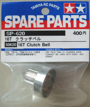

NA sessão Spare Parts é possível encontrar a lista de peças deste modelo:
https://www.tamiyausa.com/pdf/pl/43524.pdf
Olhando a lista de peças dá pra ver que o item 50620 é o sino já com pinhão..
Quanto a coroa, conte qual o número de dentes e veja se encontra algum que seja parecido com o original.. Na listagem acima diz que a Spur tem 50 dentes.. Confira se é isso mesmo..
Se for, é começar a fuçar pela internet alguma loja que tenha disponível..

Este cluch bell é de um carro da HSP.. Não há garantias que ele possua as mesmas dimensões do sino da Tamiya..
Seria como você tentasse comprar uma engrenagem de transmissão de um Liffan pra colocar um carro da Toyota..
De qualquer forma você pode tentar fazer uma adaptação.. mas isso exigiria levar em algum lugar onde se tenha diversos conjuntos de pinhão e coroas diferentes para ver qual conseguiria encaixar na sua transmissão, ainda sob risco dela não durar como um engrenamento original..
