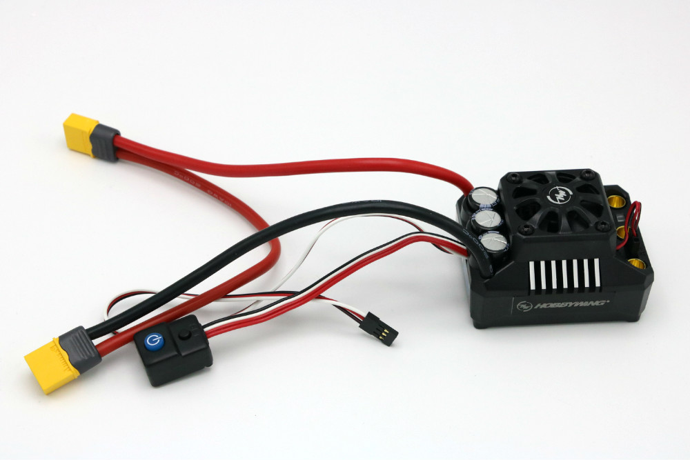

Possuo um ZD Racing EX07 (https://youtu.be/wbNQs-FLcDI) que montei esta semana com ESC Hobbywing ezrun MAX-6 v3 160a, motor Racerstar 4282 720KV e 2 baterias 6s 5200 60c. Ocorre que quando eu ligo apenas uma bateria (fazendo a ponte no ESC), o carro funciona normalmente, mas quando conecto as duas baterias, tudo funciona normal, menos motor que não responde e o ESC fica piscando vermelho sem dar os bipes de reconhecimento.

Mas vc ta ligando as baterias em série ou paralelo?

Essa ligação é em série.. Você está somando as tensões das baterias.. então com 6S, ao invés de colocar 25 volts no ESC, você está colocando mais de 50V! O ESC é limitado para no máximo 8S, mas ligando em série, vc soma as duas 6S pra virar 12S.
Essa configuração de ligação é feita para se usar duas 3S ou 4S.
Veja se não queimou alguma coisa..
