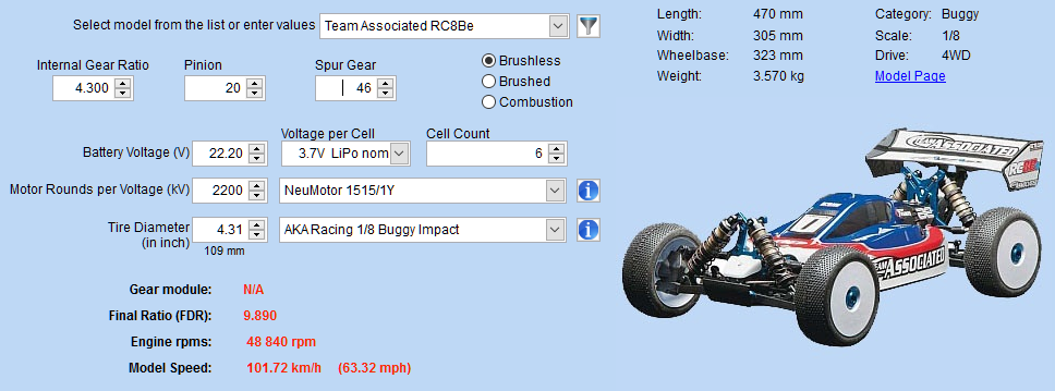

Talvez reduzindo o pinhão para um de 20 dentes mantendo a coroa de 46 dentes (normalmente a original que vem nos Buggies) a gente consiga melhorar a arrancada perdendo um pouco de final, chegando nos 100Km/h teóricos usando um motor de 2200kv.
Bom, o passo a passo de um modelo que beire esses 100Km/h, seria verificar a coroa de 46 dentes no Diff central, instalar o pinhão de 20 dentes no motor e depois instalar o combo no chassis.
Qual modelo você pilota hoje? Qual bateria você pretende usar?
