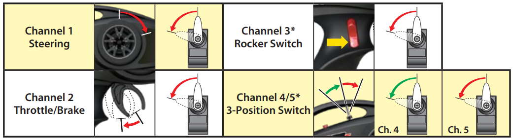

Mas no rádio, o meu é de 4 canais, não tem esta chave que mostra na imagem para o canal 5.
Como poderia ligar um botão na placa para utilizar o 5 canal ? Alguém já fez isso ? eu abri o rádio e vi um espaço para soldar 3 fios, mas queria ter certeza que este seria o 5 canal. Alguém já fez isso ou tem alguma ideia de como eu poderia descobrir ?

Pelo que entendi, o quinto canal é comandado pela mesma chave que controla o quarto canal..
Seria mais ou menos como você usasse no quarto canal, um servo para travar o eixo dianteiro para fazer burnout com o eixo traseiro.. Aí voce coloca a chave na posicão central para andar e a chave na posição 3 para bloquear a roda traseira..
Como você controla o quarto canal?
