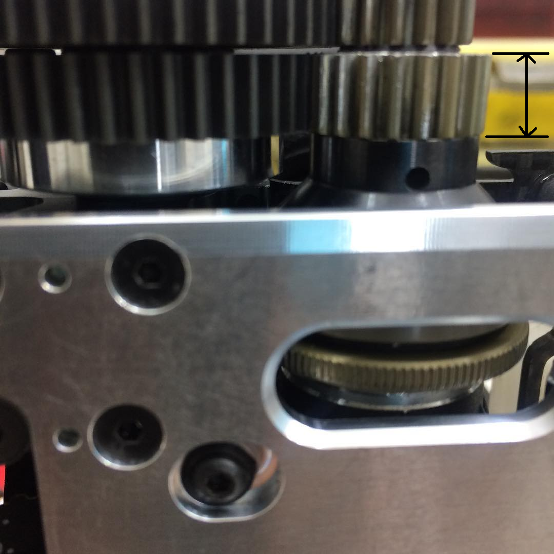

https://www.instagram.com/p/BacT9WrB6mF ... racingteam
jeffersaoracingteamQuem tem Mugen pode tornear o pinhão da segunda que tem 8.29mm para 7.29mm para quando a campana anda pra frente não toque na engrenagem da primeira o pinhão da segunda !! Evitando assim qualquer problema de quebra das engrenagens!!Jeffersão Racing Team
Dica do Jeffersao
