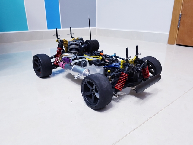

ola, possuo um xsara das bancas a cerca de 10 anos, muito bem cuidado e continua com o mesmo motor original com camisa e pistao daquela epoca ainda e ja vai para seu 8 galao de byron
passaram 3 radios comigo, o original dele o ACE RC, depois um futaba antigo que nao lembro o nome, e por ultimo de 3 anos pra ca, uso um RS flysky gt2b comprado na competition hobbies.
esse radio me atende bem porem andava aqui na rua e pracas e sempre foi bom, mas passei a andar num lugar bem mais aberto e passei a ter muita perda de sinal mesmo com tudo carregado e usando pilhas duracell novas ou recarregaveis da sony que nao São falsas, acontece que perdi a confiança de rodar mais.
procuro um radio confiavel que
tenha mais alcance ou seja melhor que esse e que seja menos propicio a interferencias
que seja um modelo mais atual possivel
por um preco justo a cerca de R$500 bonoros
por andar somente de final de semana e em poucos lugares disponivel sendo amador acredito que com isso de pra comprar um bom radio que nao perca sinal depois de 20 metros
como sou leigo em radios prefiro nao tentar fazer nenhuma alteracao nele, acho que ele em si eh muito limitado em certos lugares abertos, entao ao inves de tentar fazer algo pra melhorar como subir mais a antena que eh impossivel ou sei la o que, prefiro investir em outro
