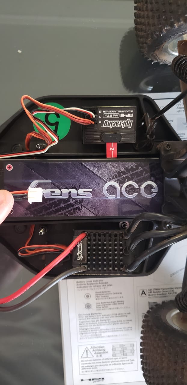

dai galera, blz? comprei essa semana meu primeiro rc elétrico, da HPI, 2wd o firestorm iot flux...
junto uma bateria de 5.000mah, lipo 7.4v 50c 2s ...
dei uma volta essa semana com ele, tudo certo... desmontei para tirar o pó, e recarreguei a bateria ...
e agora ele liga normal , ele vira para direita e esquerda normal, MAS ele não acelera e não funciona o ré tbm... sei la o que pode ter acontecido :S

vc chegou a desmontar alguma parte eletrica do ESC ou motor? apertou o botao de reset ao lado do liga-desliga? Ligou o conector do ESC no canal errado do receptor?

então, eu troquei os canais, para ver se o problema era no receptor, mas pelo que vi não...

O problema de trocar os canais é que o ESC normalmente vem configurado para um certo range e posição do acelerador, e trocando para outro canal, os pontos mudam e o ESC deixa de acelerar por segurança.
Veja se as luzes do ESC correspondem a algum problema conforme descrito no Manual..
