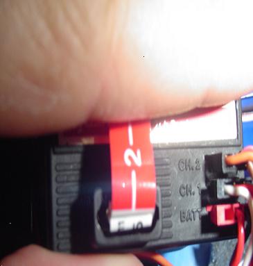

Neto, não sei se já montou sua caixa, mas segue aí:
Batt - Conecta o vermelho (fio da bateria);
Ch. 1 - Conecta o servo da direção (direita / esquerda);
Ch. 2 - Conecta o servo da acelação (no meu caso está o fail saife);
As conexões, com exceção a do fail saife, tem guias sim. As tais guias são umas "rebarbinhas" que não deixam você colocar do lado errado.
Acredito também que se você inverter o ch. 1 com o ch. 2, o que vai acontecer é que quando você acelerar ele vai virar e vise versa.
Abraço.
màrcio
Fotos do receptor do Rádio (IGT2)

Amigo, se não tiver a guia para encaixe no receptor, devemos ligar na seguinte posição:
Fio branco (Sinal) para dentro.
Fio vermelho (Positivo) no meio.
Fo preto (Negativo) para fora.
