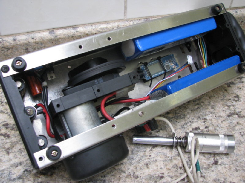

Essa é a capacidade de carga da bateria não de descarga, cada bateria tem sua capacidade de descarga, bateria LIPO por exemplo, uma simples pode ter 30x de sua sua capacidade, ex: uma LIPO de 3000mAh 30C pode descarregar até 90A de pico.
Se tiver facilidade de comprar lá fora (exterior) vai até a hobby king, pega uma bateria LIPO de 4S 5000mAh e um carregador e não vai gastar mais que R$80,00.
A caixa vai ficar leve, e a bateria vai durar bastante.

Re: CAIXA DE PARTIDA LIGADA NA TOMADA!!!
Vide em:mach escreveu:Essa é a capacidade de carga da bateria não de descarga, cada bateria tem sua capacidade de descarga, bateria LIPO por exemplo, uma simples pode ter 30x de sua sua capacidade, ex: uma LIPO de 3000mAh 30C pode descarregar até 90A de pico.
http://www.rcmasters.com.br//viewtopic. ... a&start=30
isto:
- img_3580_1.jpg (117.43 KiB) Exibido 1696 vezes
