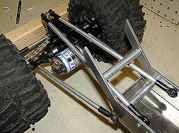

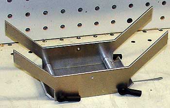

Ai galera conssegui o provavel chassis do meu projeto...
olhem as fotos e digam o que voces acham...
falou T+

Re: Rock Crawler
Bem Ricardo,
Os eixos de TLT, acho que vai ser bem difícil achá-los completos no Brasil. Tente o mercado livre, é a melhor opção. No ebay havia algumas opções destes eixos, mas não vi o preço. O problema também é o envio. São poucos que enviam para fora dos EUA e o frete é bravo...Se alguem da lista souber onde achar, avisa aê, moçada...
Quanto ao chassis, pretendo fazer de alumínio. Será bem simples e prático. Terei que cortar 02 chapas e algumas astes. Será todo parafusado.

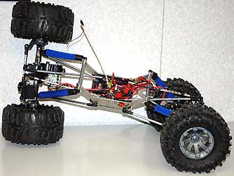

Aí, piloto
O chassis é legal, mas eu acho que fica limitado quanto ao curso da suspensão. O propósito do Rock crawling é literalmente subir pelas paredes, hehehehe... Dá uma olhada nesta foto. É por isso que estou optando por este tipo de chassis. Mas acho que dá pra montar um carro legal com esta peça. Vamos trocando idéias a respeito, galera.
