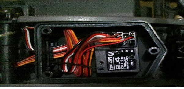

Ola, sou novo na modalidade e venho encontrando alguns problemas com meu radio controle.
recentemente comprei ummodelo de escala 1/10 eletrico da HPI savage sx flux, e com ele veio um Rádio 2.4 Ghz Hpi Tf-40 3 Canais.
No fim de semana o carro sofreu um tombo e acabou quebrando a antena de plastico que vem para fora da bolha, para nao ficar feio eu contei aquele pedaço que estava pendurado, o estranho é que nao avia cabo ali do receptor, entao resolvi cortar todo o canudo e constatei que avia apenas 2 cm de fio dentro do canudo retirei o cabo do canudo e deixei ele solto dentro do carro. Agora o carro fica perdendo o sinal e dispara como louco sem rumo.
Se eu prolongar o cabo para fora da bolha sera que resolveria meu problema?
ou aquele canudo de plastico realmente ampliava o recebimento do sinal ?

Fez caca, vc deve ter cortado o fio da antena... Já tive esse rádio, o fio da antena tem prox uns 10cm
Não é qq fio que vc pode por ali, é um coaxial específico..
A HPI até tem um de reposição, mas é para outro modelo de rádio ( http://www3.towerhobbies.com/cgi-bin/wt ... LXACMN&P=7 )

oque faço agora?

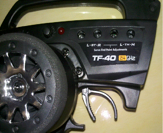

e para que serve aqueles 4 botoes de girar que so tem acesso com a chave?

Compra um receptor novo... se possível bota uma foto do teu receptor
Q botões?!
Q botões?!

no controle sao esses 4 buracos ali do lado direito, regula algo que nao descobri oque é, é como se foce a sintonia fina de algum ajuste.

mach escreveu:Compra um receptor novo... se possível bota uma foto do teu receptor
Q botões?!
- recptor 2.jpg (88.5 KiB) Exibido 1438 vezes

kkkkkkk pelo jeito meu amigo voce cortou a antena do receptor, kkkk acontece essas cagadinhas qndo se entra no hobby, compra um receptor novo e cara tenho uma bolha irada para savage xs da hpi zera, procura no google ai bolha el camino em imagens qlqr coisa manda mp
