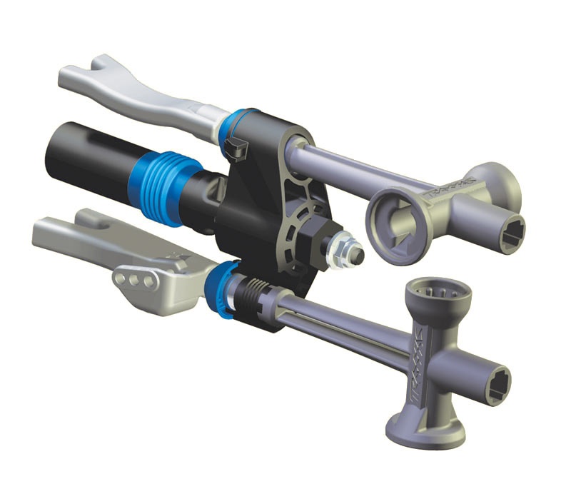

alguem sabe como instalar o pivot ball do E revo? não consigo desmontar sou muito noob mesmo!

samuk escreveu:alguem sabe como instalar o pivot ball do E revo? não consigo desmontar sou muito noob mesmo!
Tira as tampinhas com a chave Cruz original da traxxas, evdesmonta com uma allen 2,5mm. É só trocar, aproveite para limpar em e colocar graxa branca.
Viu...
Viu...

valeu marcelo finalmente consegui ...
