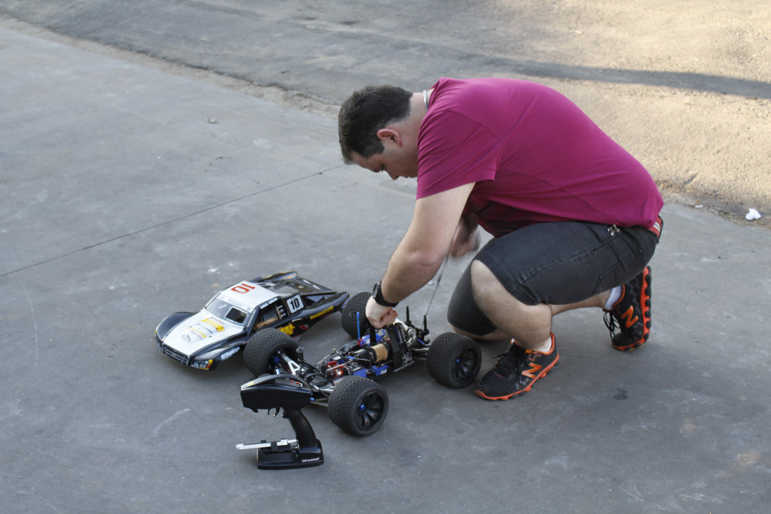

Re: Radio TQI - atualização de firmware
Olha o radio com o adaptador + iphone 5S
- _MG_3495.jpg (212.74 KiB) Exibido 5262 vezes
