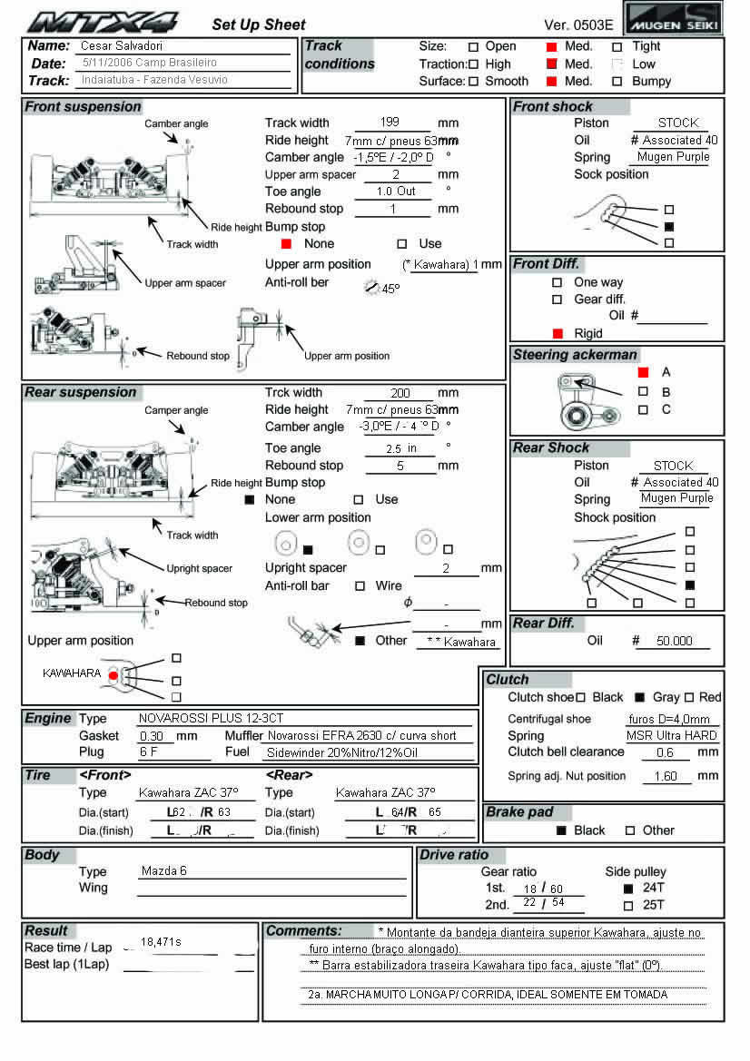

- SalvadoriRacing
- Mensagens: 432
Re: Setup MTX-4 Indaiatuba
SEGUE O SETUP DO PILOTO MARCOS MAYER E TB O MEU NO CAMPEONATO BRASILEIRO
PNEUS KAWAHARA
DIANTEIRA:
7.5MM DE ALTURA COM RODA 64MM
BITOLA 199MM
AMORTECEDOR OLEO ASSOCIATED 40 (APROX 450 MUGEN)
MOLA ROXA
FIXAÇÃO NO 2º FURO DEBAIXO PRA CIMA
EIXO RIGIDO
1MM DE DOWNSTOP
1º TOE OUT
CASTER 2MM
CAMBAGEM 1.5 ESQ /2.0 DIR
ROLL CENTER CALÇO DE 1MM SOB CADA MONTANTE DA BALANÇA SUPERIOR
BALANÇA SUPERIOR ALONGADA (MONTANTE KAWAHARA C/ FURAÇÃO OPCIONAL INTERNA)
BARRA ESTABILIZADORA 45º
TRASEIRA:
BITOLA 200MM
MOLA ROXA
FIXAÇÃO NO CENTRO
DIFF 50.000
5MM DE DOWNSTOP
2.5º TOE IN
CAMBAGEM 3 ESQ / 4 DIR
BARRA ESTABILIZADORA KAWAHARA FLAT (0º)
ROLL CENTER COM LINK ALONGADO (MONTANTE KAWAHARA COM FURAÇÃO INTERNA OPCIONAL, NA ALTURA CENTRAL), 2MM DE CALÇO NO CAMBER LINK
EU USEI PULLEY 24T, O MARCOS USOU 25T
MOTOR NOVAROSSI PLUS 12 3-CT
CENTAX: MOLA ULTRA HARD 1.7MM DE APERTO/ SAPATA MUGEN AMARELA/ CLUTCH GAP 0.60MM
CAMBIO 60/18 54/22, FICOU MUITO CURTO DE 2ª PRA CORRIDA, PRA TOMADA DE TEMPO FICA PERFEITO.......
NA FINAL O MARCOS USOU PINHAO 23
TEMPO DE VOLTA: 18,471 (EU SEMIFINAL)/ 18,432 (MARCOS FINAL)
PNEUS KAWAHARA
DIANTEIRA:
BITOLA 199MM
MOLA ROXA
EIXO RIGIDO
1MM DE DOWNSTOP
1º TOE OUT
CASTER 2MM
TRASEIRA:
BITOLA 200MM
MOLA ROXA
FIXAÇÃO NO CENTRO
DIFF 50.000
5MM DE DOWNSTOP
2.5º TOE IN

so esqueci.........
pneus dianteiros 2mm menores q os traseiros.........
eu usei 37.............o marcos usou 40 na semi e nam final 40 exceto o traseiro direito q foi 42........

Cesar
Você poderia colocar seu setup no .JPG e colocar no site da AARC???
- SalvadoriRacing
- Mensagens: 432
ai vai
- cesar salvadori 05-11-2006 indaiatuba.jpg (114.7 KiB) Exibido 24814 vezes

affeeeeeeeeee.......
é segunda marcha MUITO CURTA pra corrida..........fiz errado.........!!!!!!

- SalvadoriRacing
- Mensagens: 432
igual ao de espuma exceto:
amortecedor traseiro todo deitado
mola dianteira azul
oleo 3,000 no diff traseiro
sem barra estabilizadora traseira
barra estabilizadora dianteira 90º
side pulley 25 dentes
e 4mm de altura ao solo medidos com os proprios pneus do evento
mola dianteira azul
