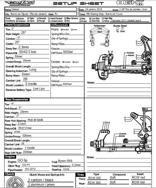

Pois é.
SubZero, vc é o cara. Valeu por toda a ajuda.
Quanto a pista show. No sábado tava um tapete, e com um bom grip.
No domingo, ela soltou, e ficou um pouco esburacada, mas muito boa ainda.
O evento foi muito show de bola. Desafio de chegar numa pista nova e ter que deixar o carro acertado para andar bem.
Óleos, molas e principalmente pneus. Alias, os 305 Soft com insert abaulado falaram muito alto. Tracionando demais, mesmo na pista solta e no calor de 40° que tava por lá. Era dar dedo e ver a Losi voando.
Mineiro,
molas prata nas 4 e toe traseiro -4°. Pistão 56 atras, óleo 27.5 e pistão 55 na frente óleo 42.5. O carro saltava com a traseira alta. Coisa mais linda de se ver. Set up Aigoin rs.

Set up do Carro.
Set up sheet Losi 8ight 2.0 RB Racing Way
cestari ii gp rio 2010.jpg (53.88 KiB) Exibido 1371 vezes
