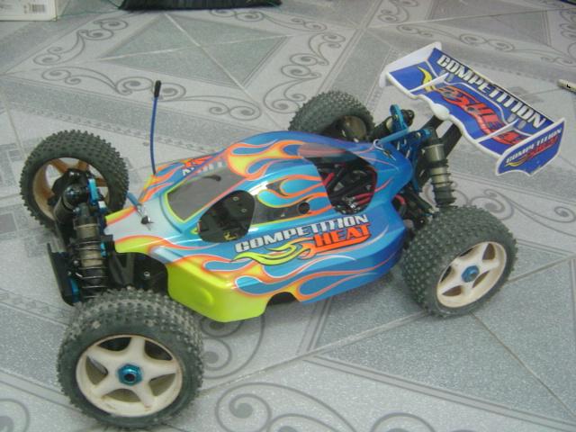

Re: RC8/RC8B/RC8Be/RC8T/RC8Te/SC8/SC8E etc... Dicas & Tecnic
Olha o demonio ai depois de pronto..hsaudhs
4s ,pra dar chance aos glow
- dsc04532.jpg (57.68 KiB) Exibido 2958 vezes
Eletrico é brinquedo??
Poe do lado então!!hahaha

Show de bola Fastinhu!!! Agora é só acelerar!!! Absss
