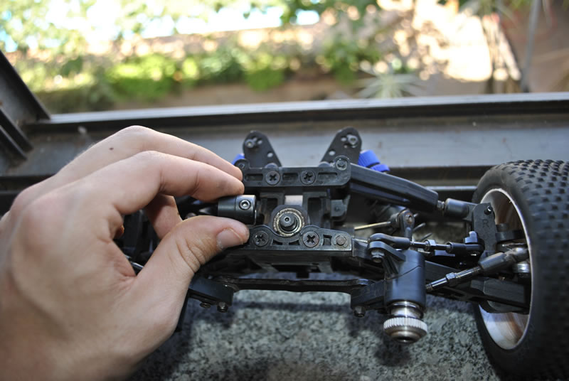

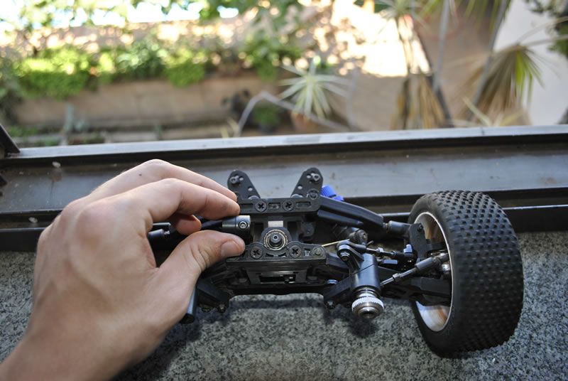

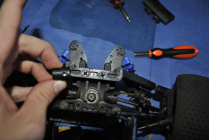

Segui a sua suspeita e já arrumei o bixo!
Era exatamente o que você falou. A trava do copo do dif. estava bem solta, ai ela girava em torno do eixo sem passar a força.
Recoloquei apertando bem, mas sem colocar trava rosca por enquanto, se soltar novamente ai eu coloco.
Umas fotos ai de agora a pouco.
