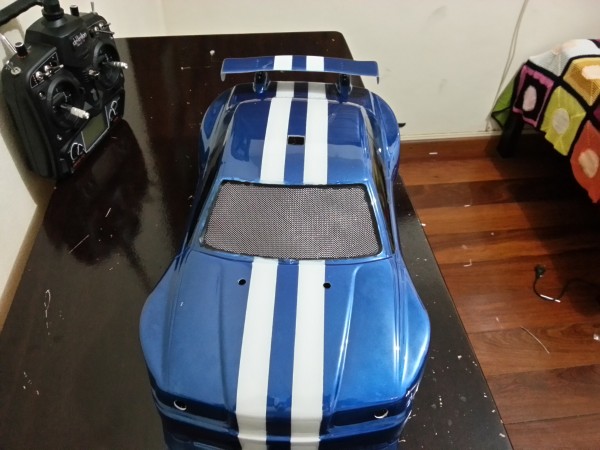

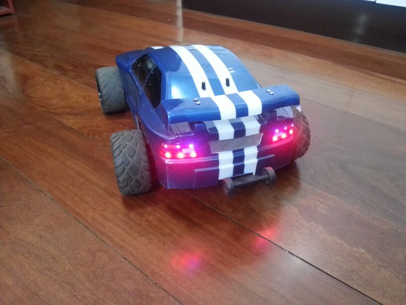

quando chega em 130cº e paro o modelo ele fica um pouco acelerado depois a lenda normaliza ai o modelo apaga, estou usando uma bolha diferente vou postar as fotos, o para brisa dianteiro eu fiz de tela e fiz uma saida de ar atras , e o motor fica de 2 a 3 cm afastado da bolha, creio eu que circula um ar bacana dentro da bolha.

esqueci de colocar as foto da frete.
