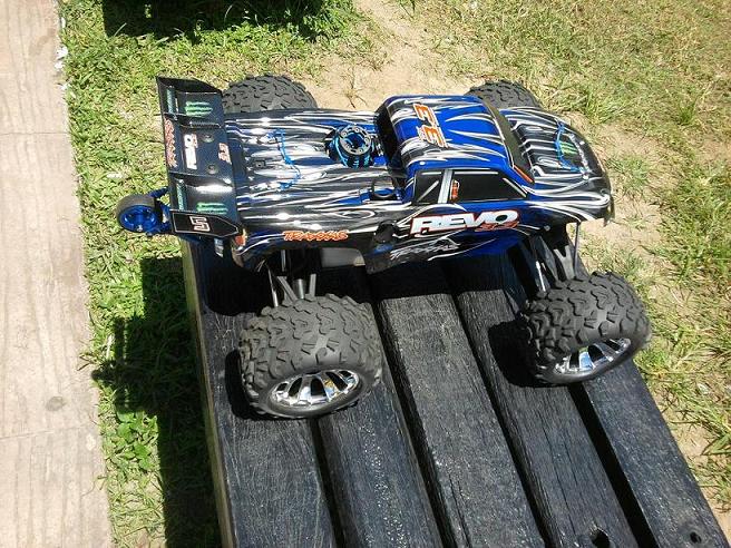

Tem sim amigo, coloquei os 2 juntos na revo sem problemas, vou anexar foto p/ voce verRCBinho escreveu:Pessoal, estou comprando um aeofólio para revo e me surgiu uma dúvida.
Colocando o aerofólio tem como coloca o Wheeli bar também? Ou um exclui o outro?

- 2011-11-02 12.10.20.jpg (101.67 KiB) Exibido 1584 vezes
