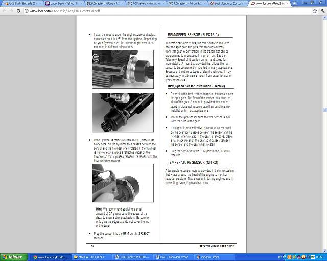

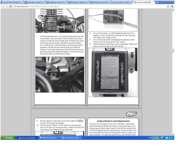

Sim, realmente existe, mas minha duvida é em relação a onde esta montado o sensor.
a imagem1 mostra como veio.
a imagem 2 mostra o sensor montado no flywheel
na primeira, o sensor capta a velocidade do auto, mesmo que o motos nao esteja acelerado
na segunda, o sensor capta a rotação do flywheel, assim mostrando a RPM do motor, e nao registra a velocidade.
desculpa se estou entendendo errado, pra mim que so quero "brincar" é ate mais legal ter uma expectativa da velocidade que o auto esta, mas essa e uma duvida que so queria entender, ja considerando a informação da galera que os sensores nao marcam corretamente...
outro questao que vi ontem, o fail safe nao esta funcionando no servo correto.
ao invez de acionar o servo do acelerador/freio ele esta acionando o de direção (louco ne!!!rsrsrs)
como altero isso.
P.S: sei que esta escrito no manual, mas nao entendo uma palavra de ingles e nao manual traduzido que encontrei aqui mesmo no forum nao faz referencia a isso.
bom, peço desculpas pelas perguntas boçais e agradeço a quem puder ajudar...
COMO ESTA NO MANUAL DO AUTO
COMO ESTA NO MANUAL DO CONTROLE
imagem 2.jpg (47.53 KiB) Exibido 2506 vezes

Minha opinião, o que realmente vai usar é a velocidade, os dois juntos não vão marcar certo, ou um ou o outro, se colocar no fly ele te dá o rpm mas a velocidade não vai ser nem parecida com a real e ao contrário tbm, para inverter o servo e acertar o fail para o acelerador vai ter q bindar denovo.
Primeiro vai ter q colocar o bind no receptor com ele desligado, dai liga o rádio e coloca na posição bind, depois liga o receptor já bindado com aquele plastico preto (Bind), normalmente no receptor diz onde é pra colocar, depois tu segura o carro freiado no rádio e aperta em bind, dai ele vai se comunicar e qd perder o sinal ele freia, para testar se funcionou, basta desligar o rádio e ver se freia.
Qq dúvida estamos ai!
Um forte abraço.
