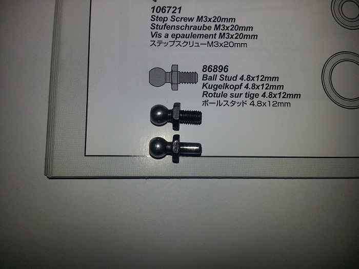

Cara, com relação ao trava rosca para passar no PINHÃO do motor, eu comprei o de alto torque. Mas sabe de uma coisa, o pinhão sofre muita vibração, devido ao movimento do motor em alta rotação. Garanto que de vc usar Super Bonder no lugar do trava rosca, vai dar na mesma. Não se preocupe, pois de vc usar uma chave bacana e aplicar uma pressão adequada, o parafuso vai se soltar.
Pra vc ter uma ideia, o Ball Stud do lado direito, aquele parafuso com cabeça de bola que se conecta com a barra de direção, vem sem rosca e se soltava toda hora. Eu fui lá e colei com Super Bonder, e mesmo assim se soltava todas as vezes que eu andava. Dai eu mandei email pra HPI reclamando, e eles vão me enviaram um jogo de Ball Studs novos. Melhor...rs.
Espero ter ajudado.

Segue uma foto do Ball Stud que veio zuado

A peça veio zuada mesmo, que bom que o atendimento da hpi esta sendo de 1º , então tive um atendimento muito bom com o rodrigo tambem não posso reclamar me ajudou em algumas dúvidas, ate to negociando com ele uns pneus slick, so estava preocupado com o esc muita reclamação dele , mas pelo que vi depois q a hpi manda novo ja resolve o problema, abusando de sua vontade, qual peças que vc pediu para dar os UPS, gostei demais da savage xs tenho interesse de deixar ela mais resitente com uns ups.....outra coisa como vc faz para ajustar as rodas dianteiros pois as minhas uma delas esta virada pro lado direito a mais que a outra...☺Obrigado☺

Cara, esse ajuste que vc quer fazer na roda é bem simples. O braço de direção possui regulagem, mas vem apertado no máximo, dai parece que é uma peça inteiriça. Se vc retirar o braço de direção com cuidado (ele é preso em 2 ball studs, roda e servo), vc consegue desapertá-lo que nem um parafuso. Bem sussa de fazer.
Um dos meus braços de direção bem judiado já, então eu comprei este item ai de cima (STEEL STEERING TURNBUCKLE SET), pra substituir mais pra frente. Com ele essa regulagem deve ser ainda mais simples.
Dá uma olhada... http://www.hpiracing.com/en/part/108074
Espero ter ajudado.
Abraçs!
Eai amigo blz, ontem acabei tirando o braço de direção e consegui ver a rosca de regulagem , realmente achei que não tinha essa regulagem, acebei deixando do jeito que queria, estou também querendo comprar um jogo de pneu iguai o que vc pediu, irei no paraguay daqui uns 25 dias, irei ver se acho uns pneu bacanas para a savage xs, tambem irei comprar um outro carro, estou em dúvidas entre a erevo ou savage flux hp, estou pesquisando na net qual melhor pegar para rodas com 6s, eu criei um wheelybar ficou show depois postarei uma foto para vc ver, como ficou final de semana posto as fotos...irei comprar um esc e ja deixar de reserva, gostei muito da xs , pequena e muito forte, final de semana passada um cara com uma revo 3.3 quis fazer graça comigo e nem deu proo cheiro, kkkkk ...desde ja agradeço
Bacana cara.
