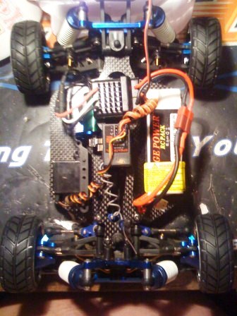

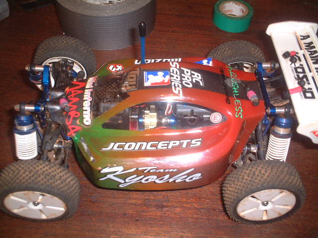

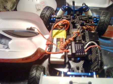

Várias modificações depois, o inferninho está assim, e voando baixo:
montag3
Mensagens: 599
Localização: são paulo
Re: Minis: inferno 08 e 09
Mensagem por montag3 »
Novas modificações e o mini inferno sai do forno. Novidades: Chassi de fibra de carbono para inversão do lado do motor, receptor sr3100, lipo (presa com velcro), mamba micro pró com motor cm2068 (6800 kv), hex de 12mm para rodas 1/10 on, diferenciais de metal do mini inferno 09, seletor on/off do lado de fora da bolha (muito mais prático) entre outras. E está ficando rápido! Aceitamos sugestões para melhorar o ratinho!
Abraço a todos.

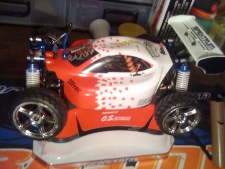

Troquei o Diff central, agora ficou muito bom , ta andando muito, com bateria lipo de 3 cel então o carrinho ta voando.
Os diffs dianteiros e trazeiros ja comprei ball diff, mas não troquei ainda, estou esperando virar pó como vc falou.
Tierei algumas fotos mas não ficaram muito boas porque é de celular, vou providenciar mais.
