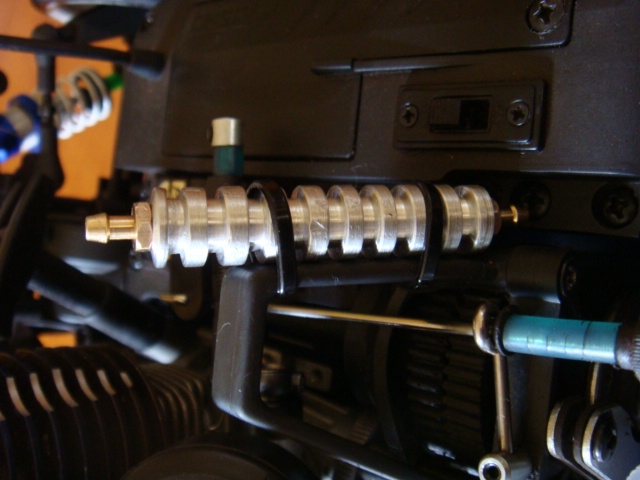

AAAhhh... o meu eu fiz!!! Ainda não testei, mas ta muito parecido com o da Novarossi.
No ultimo fds perdi um tanque na corrida de Bauru, retirei os conectores e mandei tornear uma peça de alumínio.
Ficou bem parecido!
Só não sei se funciona!

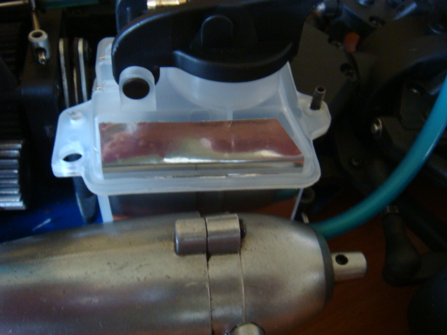

Outra coisa, nos carros RTR, o tanque fica ao lado da pipa, então já que é para diminuir a temperatura do tanque revolvi colar um adesivo refletor na lateral!
veja as fotos, creio que vá funcionar.
Ficou bem parecido!
- Adesivo metalizado, para refletir os raios de calor emanado pela pipa. (problema dos RTR, tanque ao lado da pipa)
- carro 009.jpg (111.13 KiB) Exibido 4459 vezes
- Feita com uma pedaço velho de aluminio e os dois conectores de um tanque que estourou no ultimo final de semana na corrida de Bauru-SP.
- carro 010.jpg (109.91 KiB) Exibido 4459 vezes

nao sei nao se esse pedaco ai de aluminio nao vai fazer efeito contrario ou seja de microondas pra cima do combustivel, presta atencao nisso..

adesivo refletor???
isso não avia ajudar... ajuda se for pra luz cara...
bota aquelas mantas que se usam em forros de eternit...
aquilo sim iria ajudar... ou se não cobre o escape com aquelas mantas usadas no coletores dos carros...

Não entendo muito de Física, mas pelo que andei lendo e já estudei os raios de calor obedecem às mesmas leis de reflexão que os raios de luz.
É o mesmo princípio de uma mala térmica, ela reflete o calor, sendo assim o calor sai da pipa bate no metalizado e volta para ela. Seria ao contrario se o calor viesse de dentro do tanque, assim ele seria refletido de volta mantendo assim o calor.
No caso, a maior fonte de calor é a pipa, que está em um ambiente externo, assim por força da reflexão, os raios de calor vão ser refletidos para outro lugar menos aquela parte do tanque.
Para tirar as dúvidas vou medir a temperatura antes e depois, com e sem o metalizado.
Depois posto aqui de volta, e o resultado do “Exhaust Gas Cooler”!

discordo, se voce pega um isqueiro qualquer coisa que gere calor e coloca sobre essa plaquinha ai nao vai esfria e sim reter o calorsbsam escreveu:Não entendo muito de Física, mas pelo que andei lendo e já estudei os raios de calor obedecem às mesmas leis de reflexão que os raios de luz.

Sbsam,sbsam escreveu:Não entendo muito de Física, mas pelo que andei lendo e já estudei os raios de calor obedecem às mesmas leis de reflexão que os raios de luz.
Abraços!
Você está correto. Os materiais reflexivos ajudam sim no isolamento térmico. Vejam, por exemplo, o interior de uma garrafa térmica ou mesmo a face interna de uma embalagem tetrapak. Na construção civil também são utilizados isoladores térmicos com tratamento reflexivo.
O calor é transmitido de três formas: condução, convecção e radiação.
Seu método de isolamento vai ajudar a diminuir a transmitância térmica por radiação.
Para evitar o fluxo de calor por convecção, recomendo materiais isolantes como isopor, neoprene ou outras espumas de célula fechada.

O brasileiro não perde tempo mesmo, ainda mais quando o preço da peça original a 30 euros. Ficaram show as peças que o pessoal fez.
Mas fazendo um comentário. Não sei qual a eficiência do cooler feito por vcs, mas já que o cooler funciona como um radiador ou como o próprio cabeçote do motor, quanto maior for o número de aletas e quanto mais finas essas forem, maior será a dissipação do calor quem vem com os gases da pipa.
Pro pessoal que fez o cooler. É possível diminuir a espessura das aletas e com isso aumentar o número das mesmas? Ou o resultado obtido já é muito satisfatório e não há necessidade disso?
valeu
