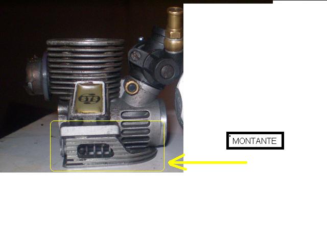

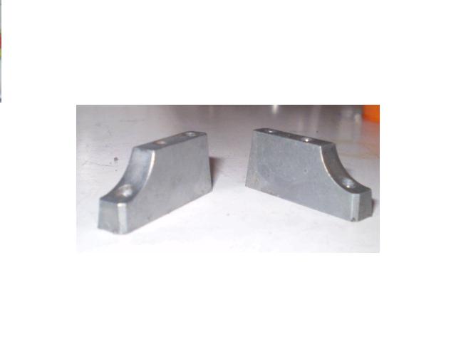

o montante ...nada mais é q uma base .para prender o motor no chassi ...vc aparafusa o motor no montante ..e o montante no chassi ..entedeu..assim vc pode adaptar outros motores no cassi
veja a foto

Eu levei o meu para dar uma olhada, e pelo que me falaram não dá para instalar um montante pois mudaria o encaixe que tem do motor para a engrenagem principal.
No meu caso vão retirar o parafuso ou com uma retífica (como vcs disseram) ou em um torno (como vcs tb disseram..rs). Vou deixar numa loja, e aproveitar para trocar a engrenagem principal do DST, pois o motor ficar se deslocando acabou "comendo" os dentes.

o DST não tem como usar montante pois o chassi só tem as furações para os 3 parafusos que prende diretamente no motor...embora o motorGXR.18 tenha as abas para fixar um montante padrão.
para falar que não tem solução existe issopara usar outro motor neste carrinho:
ate daria para pensar em adaptar isso caso o parafuso quebrar, mas melhor mesmo dar um jeito de tirar o parafuso quebrado...
