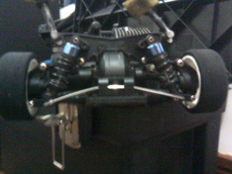

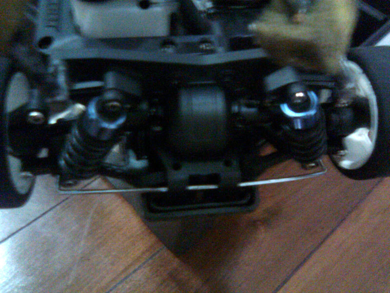

Re: Testando a velocidade do Kyosho FAZER
Como prometido, fotos da barra do FAZER.
Pedi pro cumpadi tirar a foto no celular mesmo.
Depois tiro fotos boas e detalhadas.
A desvantagem é que montada dessa forma não tem regulagens.
Mas não é difícil fazer essa adaptação com regulagem.
É "só" ter as peças... como tá difícil peças nas lojas!
[]s
[]s
- 1
- imagem015.jpg (125.74 KiB) Exibido 2613 vezes
- 2
- imagem017.jpg (125.42 KiB) Exibido 2613 vezes
Eu já acho que dessa forma que vc fez já vai dar uma diferença. Agora é só testar.djtwincam escreveu:Como prometido, fotos da barra do FAZER.
[]s
Parabéns pela idéia.
[]'s
RODRIGO
Rodrigo P. Moschetto
