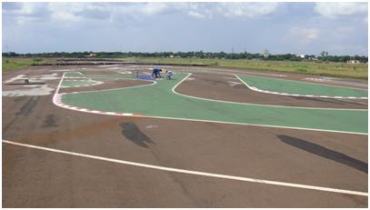

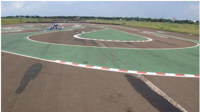

aí galera, dêem uma olhada na pista da MAARC - Maringá Associação de Rádio Controlado...
Com os mutirões e o empenho da galera a pista ficou SHOW DE BOLA!!!
Essa não é a foto mais recente, porque algumas zebras foram refeitas...
maarc 1.jpg (13.52 KiB) Exibido 267 vezes
maarc 2.jpg (13.52 KiB) Exibido 267 vezes
