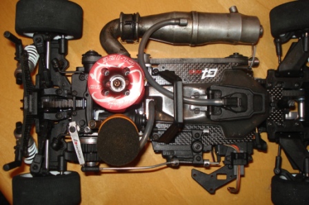

Galera, estreei o carro esse fim de semana na AARC, vou colocar minha impressões ok?takeda escreveu:Torranojr,
1-Regulagem da centax: Se vc estiver usando a mola preta, coloque um parafuso allen sem cabeça no furo externo de cada sapata da embreagem. Isto vai alterar o peso da sapata e propiciar um engate mais rápido. Se mesmo assim não estiver bom, troque a mola por uma mais macia=amarela.
2-Setup: Eu também senti que q minha traseira ficou mais arisca depois de um certo tempo de corrida. O que percebi foi que os pneus traseiros estão baixando muito rápido e que não estão com o desgaste in-out correto. O que vou fazer é aumentar a altura do carro para 6.5 Frente e 7.0 Traseira, medidos na mesa da Hudy. Isto para aumentar a rolagem do carro. Outra alteração seria usar um pneu mais duro atrás. Parece inadequado, mas é o q todo mundo lá fora está usando... Geralmente 37 na frente e 40 atras.
3-Eixo traseiro: não fiz nada. Não tive problemas com esta folga.
[]´s
R.Takeda
Fiz o setup de caixa dele com molas originais e deixei ele muito alto (tava com dó de riscar o chassi ).
Usei pneus 40 na frente e atraz ( sem truar )
Centax, usei a mola preta e não testei a verde.
Estou usando um motor CRF Wasp.
Estou andando blocado na frente.
No final do dia, meus 4 pneus tiveram um desgaste por igual, tanto na frente quanto atraz, perfeitos e da pra usar um fds inteiro ( O carro Tem um baixo indice de desgaste de pneu )
Gostei da Centax, para meu motor, engata no momento certo.
O carro faz muita curva, não sei se é pelo falo de ser blocado, mas não sai nem de frente e nem de traseira, mesmo muito alto.
O que eu fiz antes da montagem, foi abrir os furos dos amortecedores ttraseiro, em 1,5 mm e usar óleo 500 ( na frente deixei original )
Resumindo.., amei o carro, é muito melhor do que imaginava, e pode andar na frente de NT1, 733, V-one.
As fotos anexa falam por mim.

fotos G4 RS 2009
