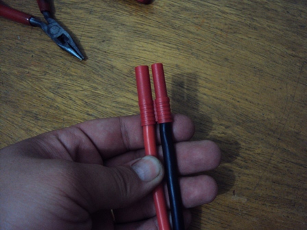

Colega, se for caprichoso dá sim, colocar um fio de 8AWG em um conector bullet de 4mm
Mas esse seu problema de soltar a solda, é solta fria, mal feita..

Entendi..legal!!
No caso da solda, teve uma que foi por causa de estar mal feita mesmo, pois simplismente descolou a solda inteira, mas tambem tive problema com aquecimento, pois o estanho realmente derreteu, e teve outro que colou, o plug do cabo Y colou no plug do cabo da bateria, entende? Agora, o motivo deste aquecimento eu nao sei, pode ter sido mal contato, ou a qualidade do plug que estou usando, só sei que não queria mais ter este tipo de problema, é visivel que este cabo 8AWG é desproporcional em relação ao plug deans...
Um amigo meu recomendou o bullet, pois ele tem uma capacidade de amperagem maior do que o Deans...e na HK vi este plug de 4mm igual o da foto que vc mandou e tem uns de 6mm, mas os de 6mm são muito mais caros e vem para 3 pontas, não 2.
http://www.hobbyking.com/hobbyking/stor ... ag%5F.html
Se soldar eles corretamente, este problema deve acabar? digo utilizando os bullet 4mm.
