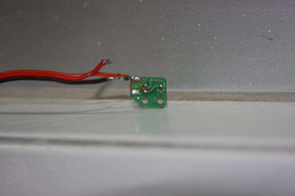

Entao, soldar eu sei, pelo menos pra quebrar um galho!hehe
To mandando abaixo a foto, pra facilitar eu destaquei em vermelho o que saiu junto com o fio vermelho, foi o quadradinho que fica na placa com uma perninha de trilha. o fio marrom eu soltei pra facilitar a soldagem do fio vermelho.

descolou a trilha, ainda dá pra fazer um jumper e salvar
Re: Problema na instalação da telemetria Spektrum
Hmmm, trampinho delicado, tudo muito fino, ideal ai para salvar seria com fio esmaltado, dai se torna um pouco mais difícil para quem não tem pratica com isso por causa da espessura do fio.. sabe o q tu faz? leva em um cara q concerte CELULAR, esses sim estão acostumados a lidar com coisas pequenas ele bem provavelmente vai conseguir salvar tua vida
Agora se você quiser arriscar, dentro de reator de lâmpada fluorecente queimado (sim esses eletrônicos) existe diversos indutores (tipo transformadoreszinhos) que da para remover o fio esmaltado, depois de removido com uma lixinha, remova o esmalte das pontas, e tente soldar um lado na ponta do fio, e a outra siga a trilha ali e solde naquele componente acima... (parece um resistor smd)..

putz...acho q nao vou tentar fazer isso nao, eh mais facil levar pra alguem q intende, e mais garantido tbm!hehehe
