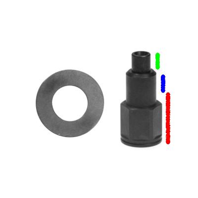

Discordo caro amigo rodrigomoschetto
o prolongador e a porca que vc diz é formando por uma unica peça, cujo é a VS103 que esta na imagem abaixo.
a parte em vermelho é ocupada pela embreagem, a parte em azul pelo rolamento maior (interno) do sino e a verde pelo rolamento menor (proximo a ponta onde parafusa o conjunto todo) certo?
Portanto neste motor em questão se não for com centax terá que fazer adaptações, pq o virabrequim do gxr é mais grosso do que este da HK, mesmo que vc corte a parte de rosca da peça VS103 não irá servir. Outro detalhe é o rolanto interno do conjunto ele irá sambar no virabrequim devido seu arco interno ser no minimo uns 3mm maior que o virabrequim. Certo.

Sim, pelo fato do sino e do prolongador ter dimensões internas diferentes deve-se mudar os rolamentos tb, mais precisamente o rolamento da parte azul.kyo_1985 escreveu:Discordo caro amigo rodrigomoschetto
Ou então, caso não queira mexer nos rolamentos corta-se a ponta do virabrequim ao invés de cortar a ponta do prolongador.

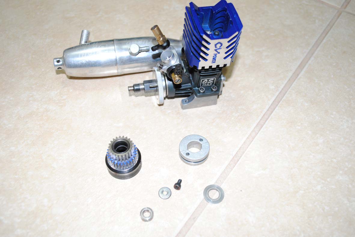

volto a dizer, será necessário adaptações terá que levar a peça vs103 a um torneiro p/ ele preencher a rosca com um parafuso e tornea-lo fazendo nova rosca no diametro do virabrequim (rosca menor). Caso ele não centralize a peça corretamente p/ nova rosca matou sua peça. Digo isso pq já passei por essa experiencia e prefiro pagar 100,00 de uma centax do que todo esse trabalho, alem de ser melhor uma centax.

Re: motores para fw 06
E pq ao invés de fazer tudo isso, só mudar o tamanho dos rolamentos para encaixar o sino direto no vira descartando o VS103?
Detalhe: Caso a ponta do vira fique menor, pode-se usar uma parte da ponta de outro virabrequim para completar o comprimento.
