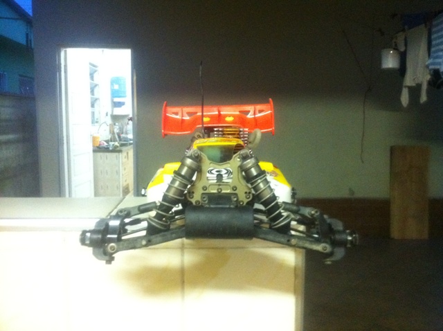

Segue a foto do meu D8 com as modificações nos amortecedores
- amortecedores frontais de 107mm
- img_0017edit.jpg (88.94 KiB) Exibido 2342 vezes
- Amortecedores traseiros de 112 mm
- img_0019edit.jpg (106.47 KiB) Exibido 2342 vezes

a respeito do amortecedor dianteiro, posso estar enganado mais nao tem 107mm . no setup do hara so deu essa medida pq ele colocou o amortecedor no furo externo da bandeja dianteria consequentimente aumentando a distancia do ponto superior ao inferior.

Serai, o Edsel havia explicado no post la atras que usa só o corpo do amortecedor com 107mm e a haste de 112mm....acho que esse outro furo da bandeja é só acerto pra pista mesmo.

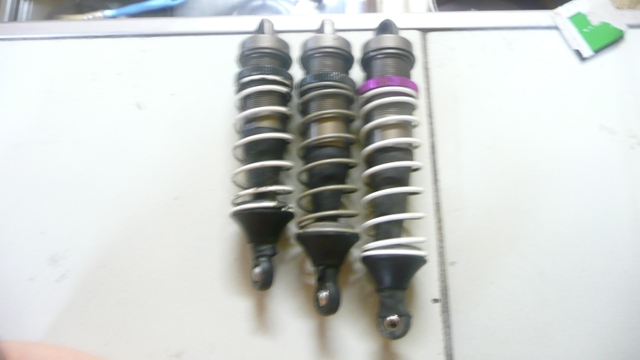

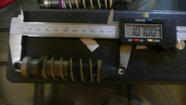

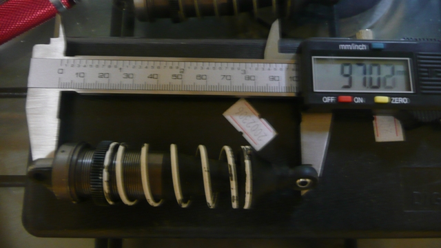

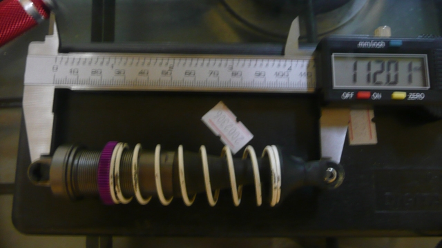

Na verdade, a Hot Bodies nem havia pensado em fazer amortecedor de 107mm. Isso foi feito por quem ficou insatisfeito com o desempenho do amortecedor muito curto na dianteira do carro. Esse corpo do amortecedor de 107mm foi feito pra ser usado no amortecedor de 112mm.Serai escreveu:excelente carro
gmiossi parabens pela compra
e no q eu puder ajudar estamos aqui
- Amortecedor de 97mm
- p1050638111.jpg (123.81 KiB) Exibido 2235 vezes
- Amortecedor de 107mm
- p1050639111.jpg (121.84 KiB) Exibido 2235 vezes
- Amortecedor de 112mm
- p1050640111.jpg (122.04 KiB) Exibido 2235 vezes

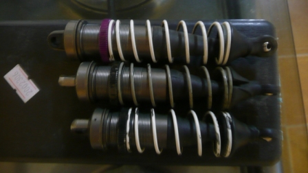

Comparando os amortecedores...
O amortecedor é montado com o corpo do amortecedor de 107mm e o eixo do amortecedor de 97mm
- Lado a lado 2
- p1050645111.jpg (105.83 KiB) Exibido 2236 vezes
- Lado a lado
- p1050643111.jpg (69.21 KiB) Exibido 2236 vezes

hum agora eu entendi ..
E fiz uns testes e realmente nao tem como chegar a 107mm com o amortecedor com 97mm .mesmo com os amortecedores deitados na bandeja do jeito q esta no setup do hara , isso seria uma adaptaçao com o corpo do amortecredor traseiro e com a haste do amortecedor dianteiro . e q eu entendi q tem um corpo de 107mm sendo q 107mm e o comprimento total dos amortecedores . mesmo pq nem o amortecedor traseiro tem o corpo de 107mm.
bom diante desse exclarecimento ate eu vou fazer esse teste .. Edsel gostaria de sabe se vc ja andou com o carro desse jeito e se vc sentiu alguma mudança .
Re: Novo Hot Bodies D8 Atsushi Hara Edition !!
Serai, simplesmente o carro parou de bater o chassi no chão em saltos maiores e notei que passa por trechos esburacados da pista com mais facilidade, o curso maior na suspensão dianteira melhora muito o controle do carro.Serai escreveu:hum agora eu entendi ..
