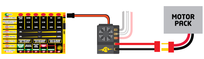

Re: Regular potencia do motor da savage flux hp
Agora q vi, o cartão substitui o Castle Link..
Ou estou errado?!
Using Field Link as a Castle Link USB Adapterwith a Windows PC

Mach, esse esquema que vc postou é pra usar o cartão com o computador. No uso do cartão sem o computador, a bateria fica conectada ao ESC e este conecta-se ao cartão.
