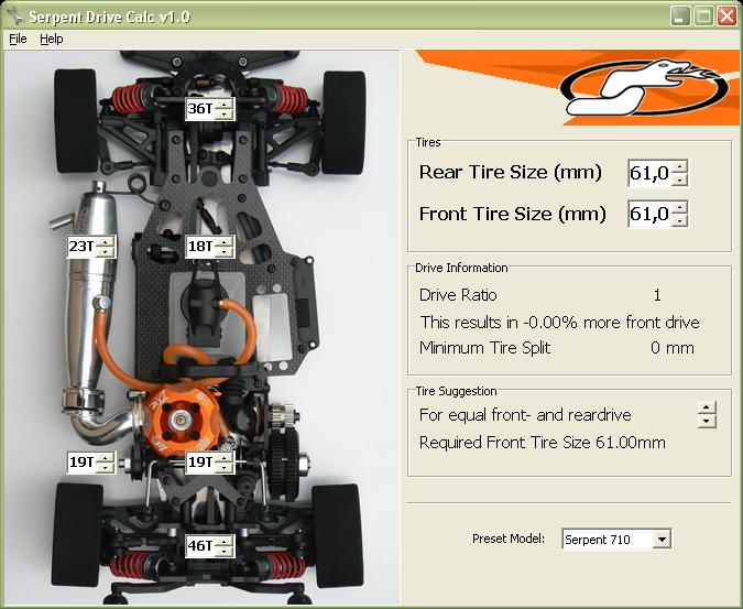

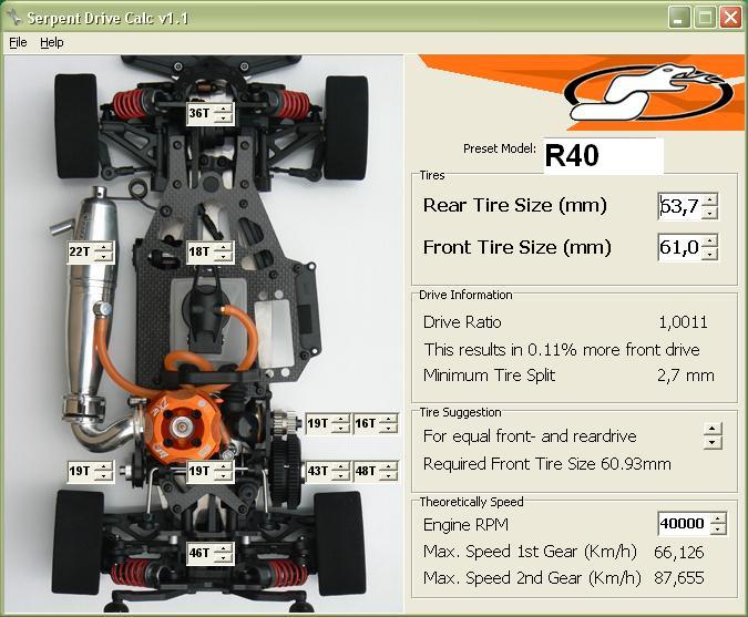

Cassio as rodas ficaram o mesmo tamanho, os inserts diminuiram.
No R40 existem pulleys 22 e 23, eu uso o 23 para pneus 61 nas 4 rodas.
HPI R40
36T
23T 18T
19T 19T
46T
Front internal DR = (36/18 ) x (23/19) = 2.421
Rear internal DR = (46/19) = 2.421
Same front and rear internal drive ratio with stock pulleys. With optional 22T side front pulley instead of 23T, you need about 2.5 mm smaller front tires to get 1:1 overdrive.
Ou seja no meu caso eu deveria usar pneus 64mm na traseira e 61,5mm na dianteira caso eu utilize pulley 22T para conseguir overdrive 1:1
Pneus 61,5 não são fabricados pela alpha, sera que o 61 serviria bem?
Não sei como é no RRR mas imagino entao que vc tenha conseguido overdrive 1:1 com seus pneus 61 e 62,5 é isso?
HPI R40
36T
23T 18T
19T 19T
46T

- schlickmann
- Mensagens: 697
Re: ALpha R/C , vídeo com performance dos novos perfis (61/6
Marcel
Fiz os calculos aqui para o RRR e notei que com 62,5mm e 61mm de pneus o carro ficara com 1,84% de Front Drive.
Com 64 e 61mm ficaria com 0,54% de Rear Drive,
Tudo isso com o pulley 23T
Para que a dianteira tracione igual a traseira seria necessário 63,6mm e 61mm Isso daria 0,08% de Front drive, veja a foto abaixo:
- rrr.jpg (73.93 KiB) Exibido 1191 vezes
- schlickmann
- Mensagens: 697
Agora com o R40
- r40.jpg (73.56 KiB) Exibido 1188 vezes
