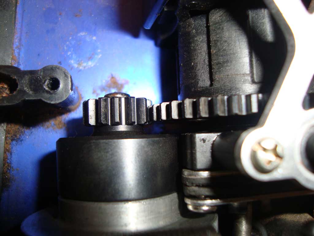

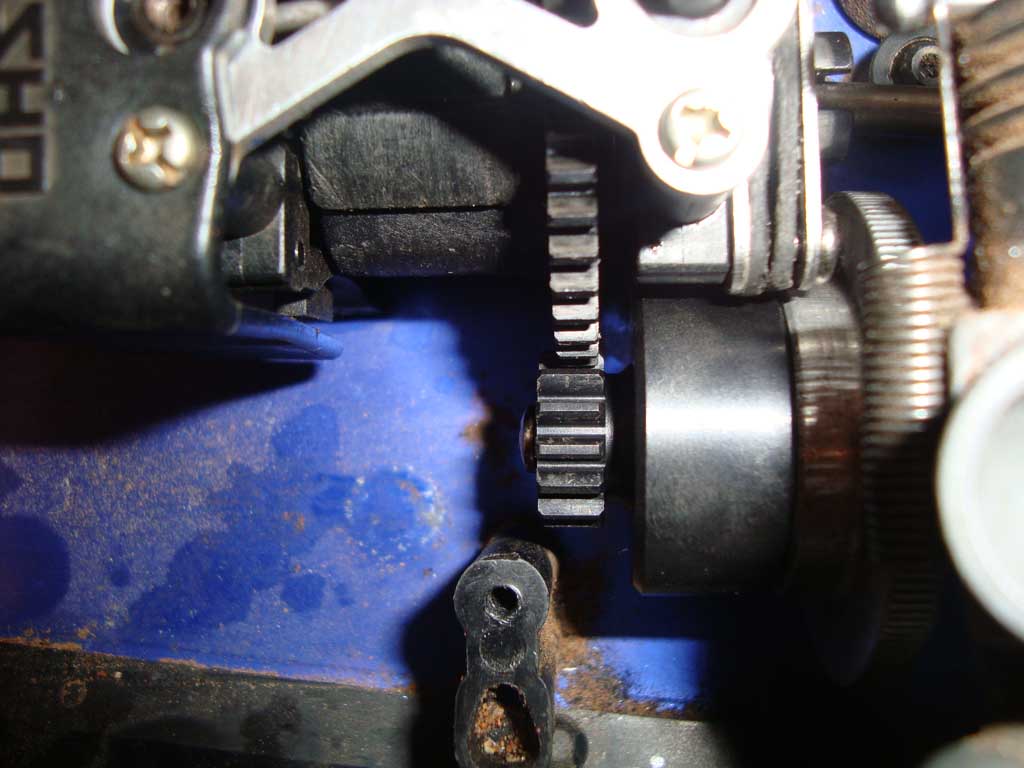

Rodrigo, o flywheel saiu facinho, fiz como vc disse, dei umas pancadinhas com o cabo da chave de fenda e foi tranquilo..
e vc estava certo tinha uma arruela entre a peça que prende o flywheel e o rolamento do motor, tirei a arruela coloquei tudo no lugar e olha como ficou nas fotos, não está exatamante no meio mas será que dá pra usar assim?
Mais uma vez muito obrigado!

Re: Engrenagens do Inferno MP7.5
valeu Rodrigo, mt obrigado!!
