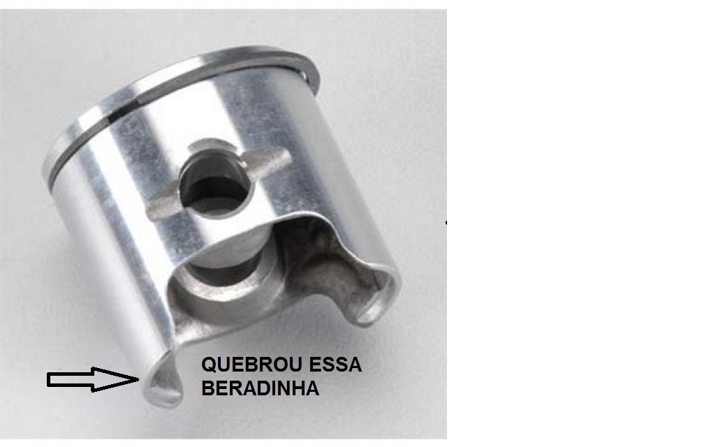

não precisei retirar o motor do lugar !! fui desmontando por cima começando pelo cilindro(cabeçote) e carburador. nem retirei o pistão e biela ficaram no mesmo lugar e ví que tinha algo estranho .kkkkk uma porca e um pedaço da aba de baixo do pistão !! como na foto a abaixo mostro o local !! (foto não é do meu .)
- retirei a porca e o pedacinho quebrado e limpei o local e montei novamente. quando coloquei o recoil (pull start) no lugar e puxei a cordinha de leve o Flywheel não gira por completo ( a cordinha só saí uns 15cm e trava) tipo ela não volta com o Flywheel.
- quando puxo o recoil fora do Flywheel levanta legal no máximo e volta!! mas quando encaixo no Flywheel acontece isso,trava.

olá Pessoal, finalmente desmontei por parte o motor e quando retirei o cilindro do pistão a surpresa...... pistão de um lado quebrado pensei que só fosse na beiradinha como na foto anterior mas infelizmente o estrago foi maior !!! também retirei além da porca uma arruela ( essas peças fixava o filtro esportivo que não sei qual motivo não coloquei trava rosca.
o pistão que encomendei foi o de 32mm

Colega vc tem que ver qual é a medida do seu pistão. Mas primeiro veja se nao danificou o cilindro também !
