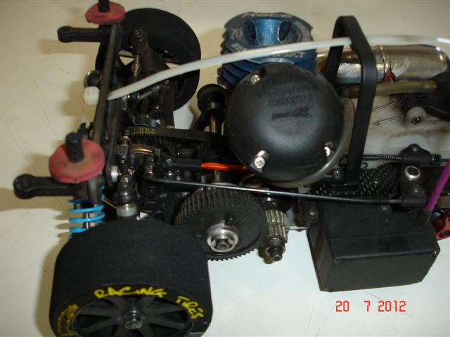

lgaaquino1970 escreveu:De tudo que eu já vi em Campeonato Brasileiro por exemplo, onde aqui em Portão teve loco trocando mais de 15 coroas dos Mugen o colega marciolasmar matou a charada, o lance principal está associado ao stffiner que sumiu nessa versão.
Claro, relatando o que ouvi e vi, já que não ando com esse carro.
Onde fica este reforço (stffiner) no MTX4, que não esta no MTX5?

Mensagem por fonseca »
Pontenci e Dente,
Essa gambiarra foi ideia do nosso companheiro Mugen, e so copiei, e esta dando certo, mas, o importante e regular bem o servo.
Abs.
mugen escreveu:
cfe2008 escreveu:Pessoal, estou com um MTX 5R e já foram 3 coroas da 2a. pro saco, mesmo com folga regulada corretamente, centax em ordem e motor bem posicionado. Já vi outros com o mesmo problema. Alguem tem alguma dica?
olha...recentemente tive um camarada com esse "probrema" e vimos que era devido o chassi estar totalmente " empenado" ....
bom....principalmente,devido....ao breque ...que quando acionado..."puxa" pra frente a parte de trás do chassi....entortando para frente....
dê uma olhada na sua correia lateral....com certeza estará com muita folga,mesmo posicionando o esticar no máximo!!!
dá uma checada meu!!
Gambiarra by Mugen

Adaptação feita pelo Fonseca.
fonseca
Mensagens: 918
Registrado em: 21 Out 2007, 22:00
Localização: Londrina -Pr
Re: MUGEN MTX 5R desgaste excessivo coroa 2a. marcha
Ficou bom e resolveu, o Mugen havia feito no chassi dele , e passou a bola para ser feito no meu.
