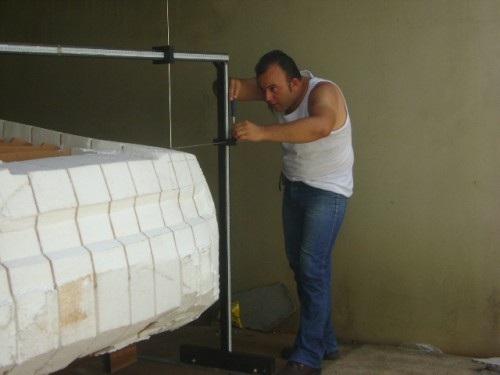

Então, achei na net um cara aqui no Brasil que está tentando fazer sua "lambo" tbm..
fonte.:jalopnik.com.br
André possui uma indústria de plásticos, e certa experiência na manipulação de moldes. Fanático por carros, sua primeira ideia de projeto era apenas construir uma carroceria do Gallardo LP560-4. André acabou descobriu que precisava criar uma modelagem 3D para reproduzir fielmente as medidas do Lambo.
De posse dos blueprints em 2D de cada face do Gallardo e suas medidas, André encomendou a vetorização 3D baseada nesses dados. Um arquivo em três dimensões é gerado a partir dos desenhos 2D feitos à mão ou em tablets.A partir desse mapeamento digital, André jogou os dados no AutoCAD e fatiou a modelagem, de forma a obter as costelas do molde. Estas costelas foram feitas de madeira, com intervalos de 15 centímetros entre elas. O vão é preenchido com isopor, que passa a ser recortado e lixado até atingir as medidas exatas...

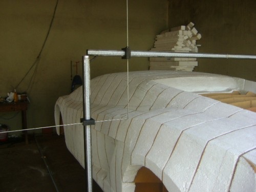

lambo
