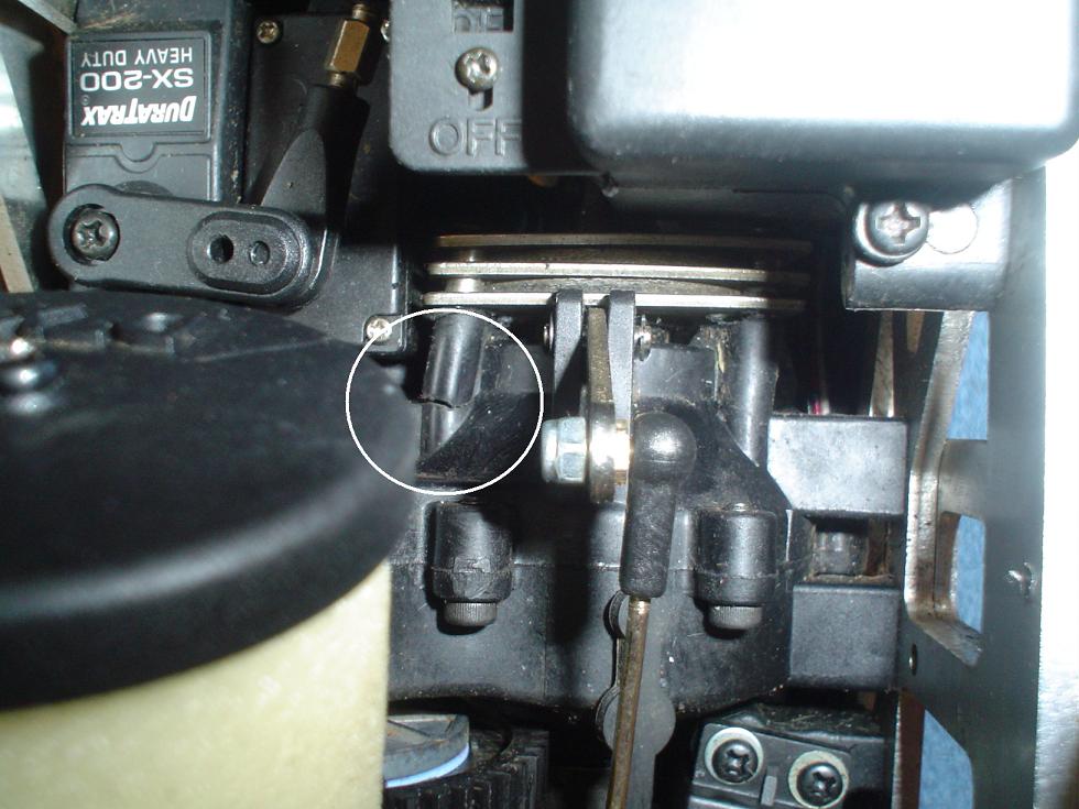

Boa noite pessoal,
será que alguém poderia me ajudar com manutençao na Warhead... quebrou o encaixe do parafuso esquerdo da caixa de transmissão que segura os discos de freio... mas precisamente se alguém puder me ajudar gostaria de saber o que exatamente tem que desmontar para retirar a caixa de transmissão para trocar a parte quebrada
- No destaque aparece o encaixe quebrado
- encaixe do parafuso quebrado.jpg (97.51 KiB) Exibido 1302 vezes
