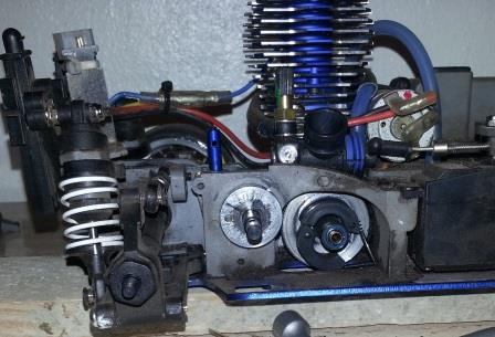

Figueiredo, realmente era a embreagem, troquei e voltou ao normal!
Reinaldo, até pensei, mas fiquei com receio de tirar o motor, não sei nem por onde começar.
Por acaso alguém tem um tutorial de como tirar o motor do 4-Tec?
