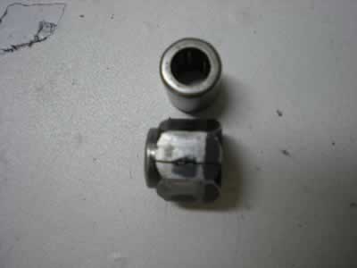

Eu comprei do Passamal, original INA, só que ele só têm o rolamento, aquela porca que vai por fora não têm, más o meu, a porca tava trincada, não dava nem pra ver direito, o rolamento patinava dentro dela, se vc conseguir tirar o antigo, dá certo trocar so o rolamento, acho que vai algum tipo de trava rosca bem forte nele pra evitar isso.
- oneway.jpg (4.69 KiB) Exibido 2926 vezes

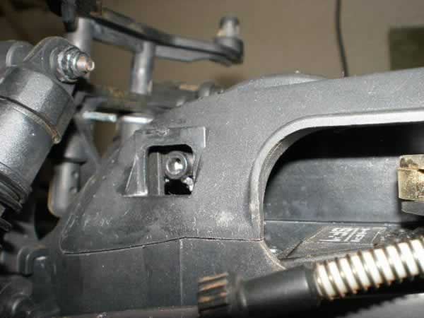

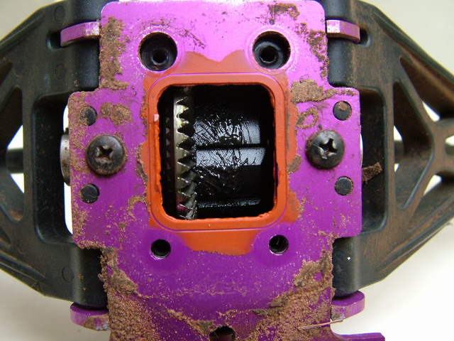

Sobre vedar as tampas plásticas em baixo do diferencial, é IMPRESSINDÍVEL. Tem que vedar do lado de cima e de baixo da placa de alumínio, senão entra terra e a coroa/pinhão vão pro saco em poucos tanques. A minha desmontei depois do amaciamento e estava detonando as coroas. Fiz a vedação e já rodei 3 galões e estão OK.

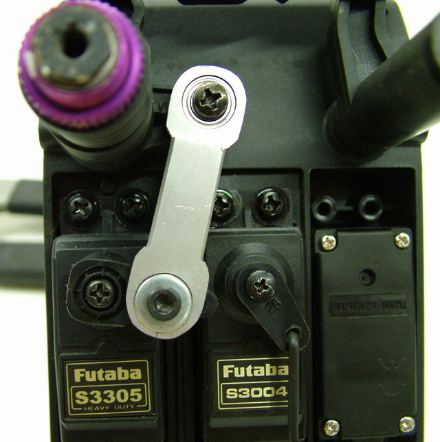

A força da direção é um ponto fraco da Savage. O servo original da HPI (5 Kgf.cm se não me engano) é muito fraquinho.
Coloquei um 3305, de 8,9 Kgf.cm (6V - 5 células) e mesmo assim falta força quando parado.
Fiz un mod, um pouco trabalhoso mas que valeu a pena :
Na geometria original, somente 60% do curso do servo e aproveitado. Redesenhei, reposicionando a biela, encurtando o engate no horn de forma a usar 100% do curso. Com a redução do braço, consegui XX% de aumento no torque.
Coloquei também rolamentos no lugar das buchas nas colunas de direção, e fiz uma biela de acionamento em alumínio roletada (com rolamentos de cabeça de HD de computador).
Com tudo isso melhorou bastante, mas ainda acho que precisa de um servo mais forte.

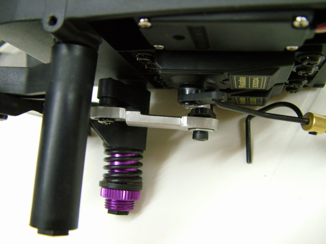

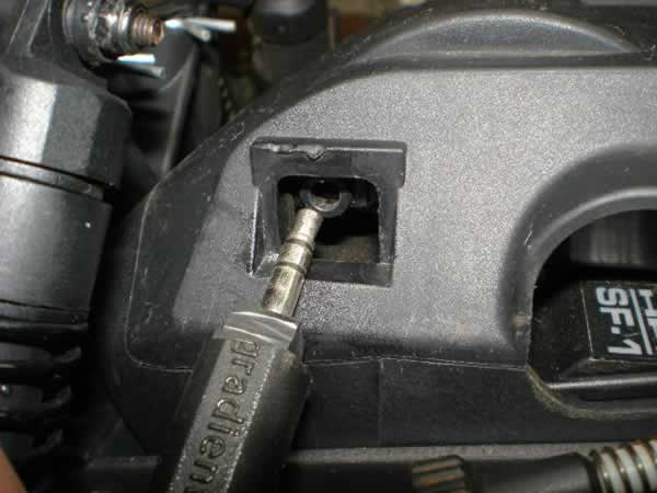

- Vedação do diferencial. Bem feito não entra terra nenhuma na coroa/pinhão.
- 5.jpg (121.33 KiB) Exibido 2895 vezes

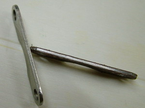

- Biela de alumínio roletada e com braço de acionamento reposicionado.
- 6.jpg (62.03 KiB) Exibido 2895 vezes

Sobre o mod da direção. Fiz algumas simulações em cad para determinar o braço do horn e comprimento da biela de forma a ter 100% do curso do servo, mas estou sem o acad instalado para abrir o arquivo...
Fazer a biela é muito trabalhoso. Uma opção é montar com dois end balls. O fato é que a biela original não serve mais depois de reposicionar o furo no horn.
Agora, de imdediato, recomendo que use um pack de 5 células (6V), que dá MUITA diferença no servo. Fiz um com pilhas AA 2.300 mAh e ficou muito bom. A vantagem é que da para carregar com carregador comum. Como eu tenho ré, tem 3 servos na caixa e da um pouco de trabalho para acomodar tudo, mas compensa.
Tem também os 4 rolamentos nas colunas de direção (5x10x3), que não são muito caros e já ajuda um pouco.

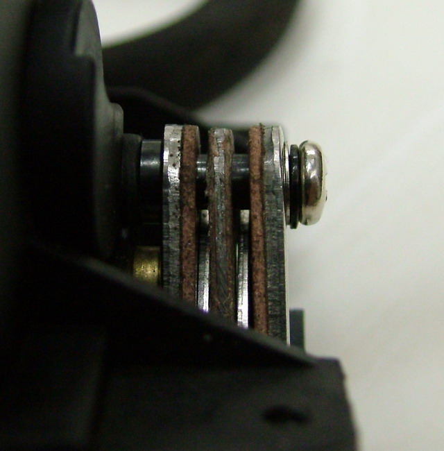

Quanto ao freio, a minha savage tem o de 2 discos de aço, que também não era aquelas coisas. Fiz um mod simples e ficou MUITO bom. Veja nas fotos, que troquei a pastilha central que é só de aço por uma revestida de amianto dos dois lados. Mesmo com um servo 3004, tem que encostar o dedo de leve, senão capota.
- Pastilha original, que pega "ferro com ferro" X pastilha custom, com amianto dos dois lados
- 9.jpg (18.2 KiB) Exibido 2850 vezes

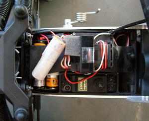

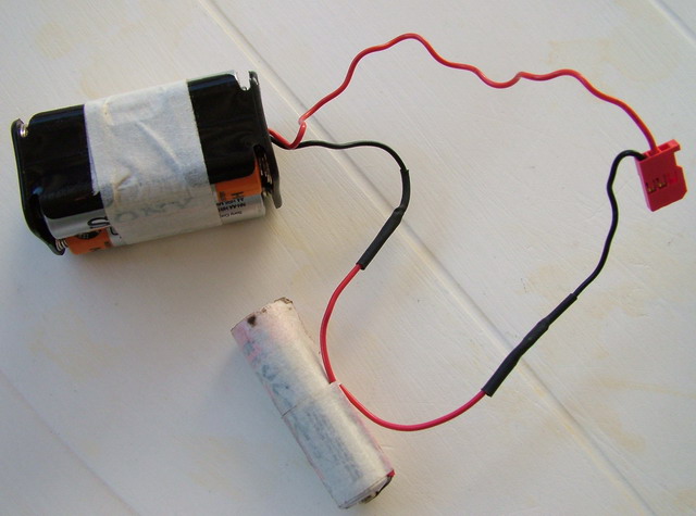

- Da trabalho acomodar 5 pilhas AA, tres servos e o receptor na caixa
- 11.jpg (36.42 KiB) Exibido 2850 vezes

- 5 células AA. As emendas estão com espaguetes termocontráteis, contraidos somente de um lado, assim, ele corre e fica fácil desemendar para carregar as pilhas.

Realmente hanks o servo original eh 6.5Kg.

Tudo bom Mmakino, eu me lembro que foi até meio demorado pra achar a especificação deste sf2, sabe que no evader eu achei que ficou um pouquinho mais rápido de resposta do que o s3305, más realmente com menos torque. Vc está longe em cara, têm muitos amigos aí que participam do hobby também? Um abraço.

Fala hanks2b,
Ficou prático para carregar suas pilhas. No meu caso não vou fazer assim porque to sem $ para investir em um carregardor, e já tenho um bom que carrega as pilhas separadas.
Sobre o freio, usei junta de amianto de 0,5 mm de espessura, colada com super bonder. Pode comprar em qualuqer casa de rolamentos e vedações por alguns centavos. Tem tres tipos : verde, vermelha e cinza. A cinza é grafitada e não serve. Não sei a diferença entre a verde e vermelha, mas como a HPI usa a vermelha na pastilha original, optei por ela.
Acho que compensa você fazer um teste, e revestir de amianto as pastilhas. Não tenho certeza de como fai ficar a interface fibra x amianto, mas tem chance de funcionar bem. Talvez gaste o amianto rápido, mas é baratiho. Pode tentar uma junta mais espessa também, se couber.
Outra coisa : se estiver sobrando curso no seu servo, coloque aquele braço que vai preso no eixo de alimínio que aciona o freio bem na ponta, de forma a aumentar a alavanca, para ganhar um pouco de força no acionamento.
falou,
Fábio
falou,
Fábio
- hanks2b
- Mensagens: 285
- Registrado em: 02 Fev 2007, 21:00
- Localização: São José do Rio Pardo sp
Re: Falhas da Hpi Savage X
Eheheheh, grande Fabiop, gostei desta resposta de deixar maior alavanca posssível, e vou procurar essa junta que voçê falou, têm razão, não sabemos como irá atuar com disco de fibra +amianto, vou fazer uns testes, depois te falo. Valeu.
