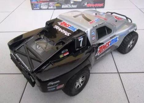

Slash Ultimate - Douglas
Slash Ultimate Douglas.jpg (24.82 KiB) Exibido 3528 vezes
Abib, reforço os meus agradecimentos. Adquiri uma Slash Ultimate 1/10 e, de fato, é sensacional! Parece resistente.
Estou usando um Radio Flysky Gt3-c 2.4 Ghz e Carregador Isdt Sc-620 500w (c/ Fonte 600w). No geral estou gostando.

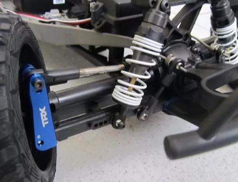

Slash forte
Slash forte
Slash Reforcado.jpg (26.39 KiB) Exibido 3528 vezes
Estou com um kit para 1/8 composto de um Esc Ezrun SC8 Waterproof 120A (suporta lipo de 4S, ainda vou testar), Motor Brushless BL 2150KV 4 polos e Servo Blue Bird 621MG de metal. 8)
O meu medo é voar com essa coisa aí. :blush:
Acha que ficará exagerado?
Valeu!

Dá pra andar de combo 1/8 num carro 1/10, mas seria como colocar um motor V8 num Ka.. Exigirá algumas mudanças de transmissão (deixa-la mais longa e mais reforçada) deixando o carro pesado e andando pouca coisa mais que o motor original..
O combo original tem quase 65% a mais de rotação que o combo do 1/8 (3500kv contra 2150kv) rodando numa mesma bateria.. Realmente só valeria a pena rodando numa 4S, mas como disse, o carro vai ficar pesado e dinamicamente mais instável..

A ideia é rodar de 4s, mas tem essa questão do peso da bateria (pensando nisso...). De fato não pretendo andar muito forte (digo, na força máxima do motor).
O pensamento foi deixar uma folga... deixar o motor trabalhar aliviado.
Pretendo deixar o throttle do rádio tendente ao mínimo etc para ir testando. Vou subindo aos poucos até achar um ponto bacana.
Posso usar 3s pelo peso... isso é importante. A questão é achar um que dê conta do motor (70A) e ESC (120A)!
Como disse, o foco não seria bem velocidade e sim torque. Máxima de 40 km/h dá tranquilo para o percurso.
Qualquer coisa ponho um combo 3300Kv ou deixo o original mesmo.
