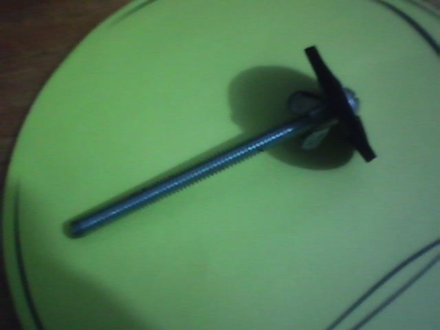

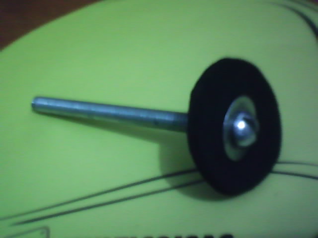

Não... não danifica. Mas eu faço diferente. Eu prefiro tampar a entrada de ar do carburador. Assim não deixo a mistura muito pobre - quando estrangula a mangueira de combustível - e não preciso de pano ou não corro risco de me machucar no escape. Quando se bloqueia o carburador, fica um pouco a mais de combustível em seu interior. Só isso.
Eu até fiz um aparato para desligá-lo: com um parafuso, duas arruelas, uma porca e um pedaço de sola de sapato. Sem sujeira, sem trabalho...
vide anexo

Eu tbm sempre "apago" o meu tampando a entrada de ar, só q eu coloco a mão em cima mesmo, essa do parafuso com sola de sapato me pareceu muito interessante, vou providenciar um desses hehehe
