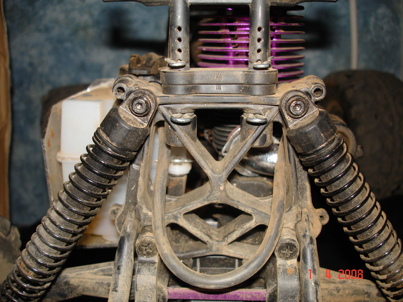

Cola... fiz como vc falou no tópico agora à noite e deu certo... valew... tô colocando uma foto da posição que fixei o amortecedor e me diz se está ok... o original estava no furo do meio... então passei pro furo mais interno e mais baixo... segue a foto...nesse furo me pareceu que ficou um pouco mais baixa que no furo mais alto e externo...

É ao contrário, no furo mais alto ele fica mais baixa, meça com um régua ou paquímetro a altura da suspensão em relação ao solo em ambas as posições para você ver a diferença.

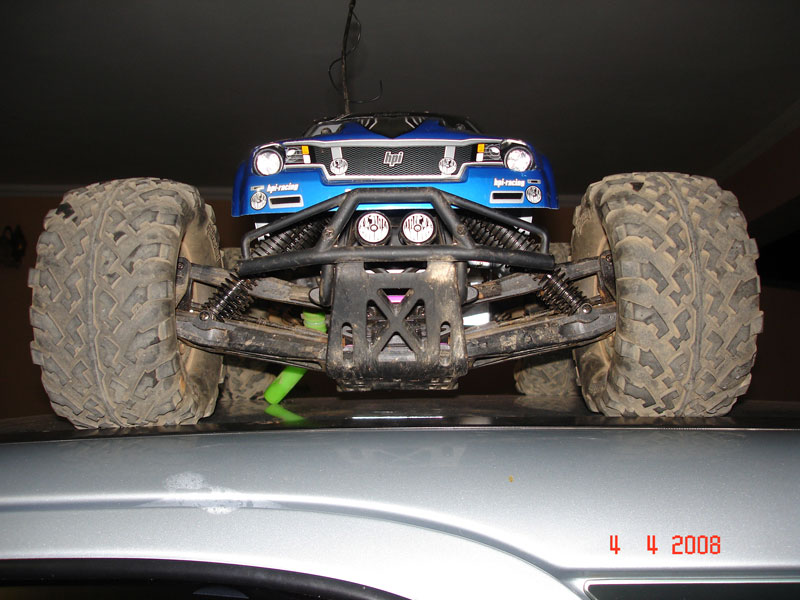

E aí, Cola !!! dá só uma olhada no " rebaixamento " ORIGINAL que consegui ... vamos ver se vc advinha o que fiz pra ficar assim ... hehehe... Provavelmente não vai ficar boa pra andar.... mas o efeito visual é show de bola... concorda ???
abração...
Mensagens: 12309
Re: rebaixando suspensão original do Savage !!!
hehee.. Essa era fácil!
Com a mola batendo direto na Bandeja ao invés do plate, ela fica baixa mesmo..
Uma coisa é rebaixar uma Savage, a outra é fazer com que a nova suspensão trabalhe de modo correto..
Se vc quiser gastar $$ nesse Up, vc pode usar os postes que o Cola comentou..
Mas se vc quiser uma coisa mais rápida e sem custo, vc pode fazer o que eu comentei.. Nao tem segredo.. só precisa desmontar os amortecedores e colocar uma mangueira de combustivel naquele eixo central do amortecedor, só que por dentro..

Dessa maneira ela ficou bem rebaixadona mesmo ... sei que a forma como fiz é a mais porca possível, mas só fiz assim para ver o visual de como iria ficar... hehehe... só que não resisti e acabei andando com ela dessa forma... Foi show de bola... ela não empina e nem capota... só se detonar na hora da curva no asfalto ... hehehe.. só pra curtir um pouquinho .... com ela assim, a arrancada( por não empinar ) ficou coisa de louco.... valeu a pena !!!! acabei de chegar do RÔLÊ e já voltei ela ao normal....
