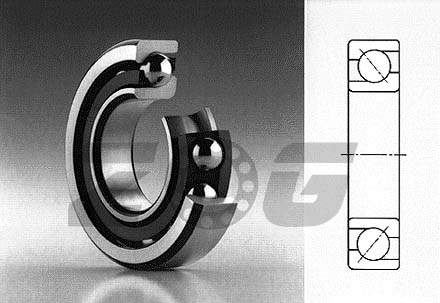

Como vemos na imagem, F1 age sobre o rolamento 1 e F2 age em cima do rolamento 2, mas rolamentos rigidos de esferas 1 carreira tem limite de força axial. Se fosse usado um rolamento de contato angular no lugar do rolamento 2 todos as fragilidades seriam sanadas, esse rolamento suporta força radiais e axial em um sentido.
Tomás Dalla Corte

Foi o proprio. Mas como o meu é a versao de 3 rolamentos, até que aguentou bem.
Mas andei dando uma procurada em rolamentos na medida e contato angular e não encontrei. Não sei se existe.
